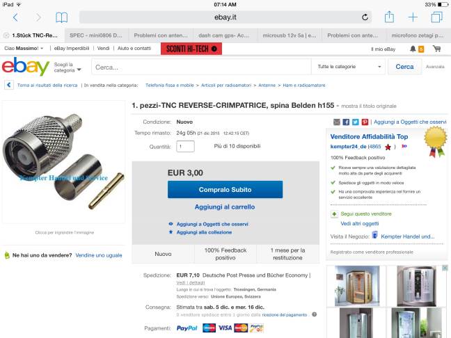

Ciao Alvaro, sono ancora io.
Per il cavo Belden è necessario un connettore particolare o posso usare quello che sto giá usando per l'RG58?
Se sì, deve per forza essere a crimpare o posso usare uno di quelli che si saldano?
Grazie in anticipo.

In risposta al messaggio di Massimo117 del 26/11/2015 alle 20:24:55
Ciao Alvaro, sono ancora io. Per il cavo Belden è necessario un connettore particolare o posso usare quello che sto giá usando per l'RG58? Se sì, deve per forza essere a crimpare o posso usare uno di quelli che si saldano? Grazie in anticipo. Massimo
Ciao Massimo,

Compro quindi un connettore così e poi lo saldo?
Oppure ci sono dei connettori adatti al cavo che mi hai consigliato che sono nati per essere saldati?
alva.it
alva.it
16/02/2006 13384
Inserito il 27/11/2015 alle: 08:34:54
In risposta al messaggio di Massimo117 del 27/11/2015 alle 07:21:52
Compro quindi un connettore così e poi lo saldo? Oppure ci sono dei connettori adatti al cavo che mi hai consigliato che sono nati per essere saldati? Massimo
Ciao Massimo,
quello che hai trovato è un connettore TNC, non buono per lo scopo. E non si può saldare.
Un connettore che va bene è questo:
http://www.hamradioshop.it/amphenol-connettore-cavo-p-1164.html
Lo puoi saldare.
