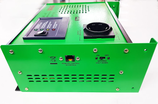

Se eri vicino e non c'era la quarantena ti prestavo il mio PowerSaver da 1500 onda pura.
La foto non è corretta ma è quasi uguale a quello che ho io dotato di due shuko in uscita.

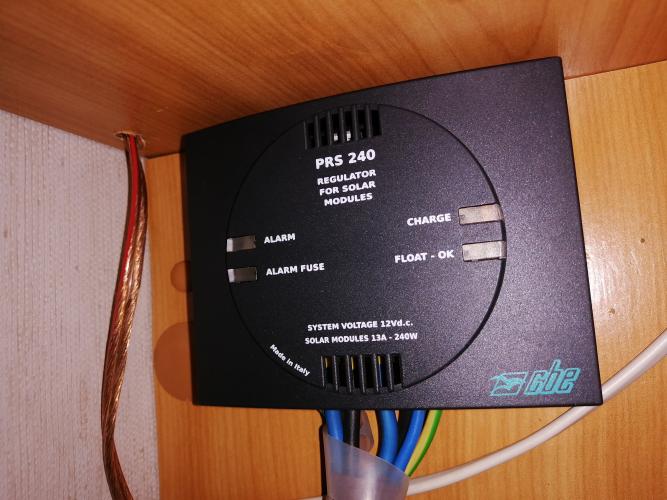

Visto che ci sono ne approfitto per un ulteriore consigliowinkdue anni fa ho sostituito 2 pannelli ormai defunti che avevo trovato già sul camper con 2 policristallini nuovi da 120 watt cad uno,ed ho lasciato il vecchio regolatore di carica che a oggi è ancora funzionante.Mi chiedevo,sarà il caso di sostituirlo con uno più performante, avendo i pannelli nuovi?il gioco vale la candela?e se ne vale cosa mi consigliate? oviaaa poi non vi disturbo piùcheeky

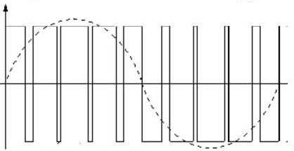

Per completezza l'onda di uscita di un inverter ad onda sinusoidale pura è fatto molto indicativamente così:
Sono onde quadre con duty cycle variabile, poi integrate in una sinusoide pura tramite un condensatore in uscita oppure tramite un carico induttivo che come filtro passa-basso fa lo stesso.

Tutto corretto , e corretto anche lo schema dell'onda di uscita .
