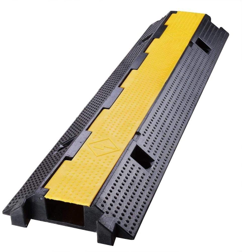

Ci si potrebbe procurare un paio di sezioni di QUESTA apposita protezione se si deve attraversare un marciapiede o un passaggo.
con cavo a norme e protettoo da pericolo di inciampo, si è fatto tutto il possibile, ma secondo me i Vigili potrebbero dire qualcosa per l occupazione di suolo pubblico.

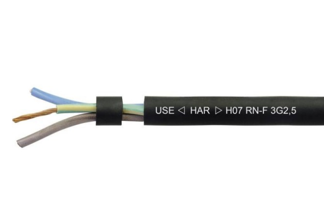

Una volta venuto a conoscenza, ho sostituito il cavo con 25m di cavo H07RN-F Sezione 3 x 2,5 mm e ho visto che è una lunghezza piu che sufficente per arrivare dappertutto.
Bello morbido e si arrotola che è un piacere.

Scusa Tommaso, ma il cavo di cui parli è in vinile o in neoprene?
Mi sembra sia il neoprene quello più morbido e gestibile, me lo confermi?

Scusa Tommaso, ma il cavo di cui parli è in vinile o in neoprene? Mi sembra sia il neoprene quello più morbido e gestibile, me lo confermi? Un saluto e grazie
Ho riguardato questo topic per caso, ho rischiato di non leggere e non risponderti....surprise
Si, il cavo  H07RN-F è in neoprene, rimane sempre morbido anche con il freddo.
Come QUESTO
