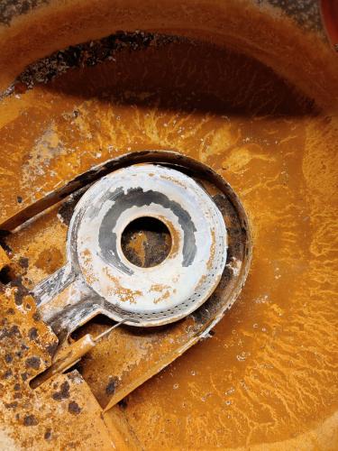

Salve ragazzi, chiedo un consiglio su come pulire la parte bassa del boiler come si vede in foto
L'ho smontato per far saldare i tubicini della pentola ( che fortunatamente è in acciaio) ed ho trovato la parte fornello in condizioni pietose ...tutto calcificato, però come si vede dalla foto, staccando il calcare il bruciatore è come nuovo perche anche questo in acciaio.
ora il consiglio che vi chiedo, magari da qualcuno che gia ha praticato...quale prodotto posso usare per sciogliere il tutto e ripulire il fondo del boiler ?

Normalissimo anticalcare- aceto-acido citrico, paglietta e olio di gomito

Nel possibile cerca di rompere quella crosta calcarea poi manualmente stacchi  il calcare grossolano , tolto il grosso direi di utilizzare un disincrostante  tipo aceto senza diluirlo o poco diluito oppure acido citrico anidro facendo attenzione di ripristinare il disincrostante quando si esaurisce
Come hai specificato potresti utilizzare anche bicarbonato e aceto diluiti proporzionalmente in acqua calda ma la reazione sarebbe decisamente breve esaurendosi in breve tempo (pochi minuti) poi devi ripristinare

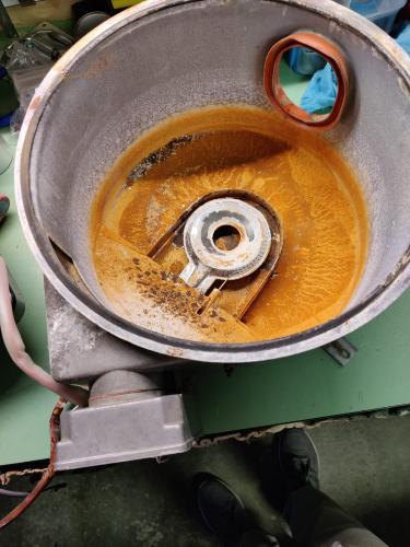

in condizioni pietose ...tutto calcificato, però come si vede dalla foto, staccando il calcare il bruciatore è come nuovo perche anche questo in acciaio. ora il consiglio che vi chiedo, magari da qualcuno che gia ha praticato...quale prodotto posso usare per sciogliere il tutto e ripulire il fondo del boiler ? (In un mondo dove tutto è verità ed ogni verità è illusione,......l'unica certezza è il dubbio!!)
Ma il tubo di scolo è libero?
sul mio non ho mai visto quelle incrostazioni rugginose.

hotrod  quello che si vede sul fondo è calcare che con il tempo ha inglobato anche eventuale porcherie presente nell'acqua ma lo strato è calcareo

bisognerebbe cercare di capire perchè la zona del bruciatore è piena di ruggine. In quella zona non dovrebbe esserci acqua. Per la pulizia, senza far fatica, acido citrico ben concentrato e acqua calda, in ammollo per 24ore, se non bastasse ripeti l'operazione con nuova soluzione per altre 24 ore.

Comunque per la cronaca ...il bruciatore e gran parte di tutto il resto, non ha ruggine, è solo calcare creatosi nel tempo perche al vecchio proprietario gli perdeva il boiler, poi il tutto è stato abbandoato per anni, il ubichino di scolo si era praticamente otturato, e il tempo ha fatto questo.
pero, ripeto, come si vede in foto, il bruciatore è in acciaio inox e staccata la parte calcarea sotto è come novo.

Questo spiega tutto, perdita e tubo tappato nel tempo han generato quei depositi.

Ma figurati se ci stiamo azzuffando , comunque vai di citrico e vacci anche pesante diluendolo poco lasciando il fondo del boiler in ammollo per svariate ore , ti ricordo che il citrico si esaurisce e dovrai ripristinarlo più volte , non preoccuparti sulla corrosione dell'inox 314 causato dal citrico sventagliata in questo 3D , piuttosto cerca di rifare bene la guarnizione di tenuta tra coperchio e boiler poi tieni controllate le nuove saldature sui due tubicini e visto che ci sei prima di ricoprire il boiler controlla il corretto funzionamento dei sensori temperatura a contatto che hai tolto , credo non serva dirti che a fine intervento dovrai soffiare il bruciatore con aria compressa ma te lo ricordo ugualmete
