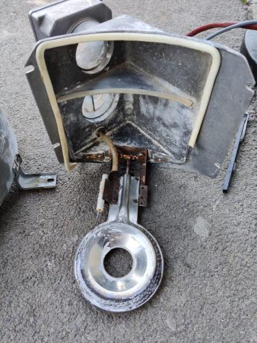

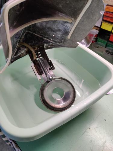

alla fine ragazzi, dopo una bella smerigliata non credo ci sia più di tanto bisogno di intervenire con disincrostanti...apparte mettere in ammollo con acido citrico solo il bruciatore

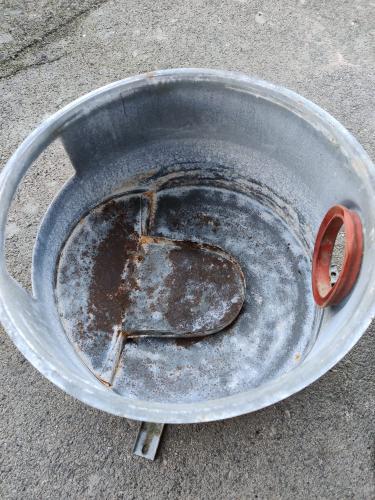

Pensavo che per il resto potrei passare del ferox e casomai verniciare
ho solo il dubbio per il calore che si genera in quel posto...che dite ferox e vernice resiste a quelle temperature ?

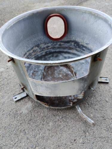

Aggiornamento sul ripristino del boiler
risolto il problema della pentola...è stata saldata a tig e sembra essere come nuova
il problema adesso è il gas ...non arriva.
non so se puo dipendere dalla scheda o dall'elettrovalvola.
qualcuno di voi è riuscito a risolvere questo problema ?

io credo che il lasciare in ammollo tutto il complessivo nell'acido citrico avrebbe riportato a nuovo la questione.
Hai investito tempo per smontare tutto... da quando c'eri potevi fare il lavoro completo che male non avrebbe fatto.
se il gas non arriva credo sia un problema legato all'elettrovalvola che potrebbe essere bloccata o che non riceva l'impulso per aprirsi.
Mi sembra di aver capito che almeno il bruciatore tu l'abba messo in ammollo, quindi dei problemi legati al passaggio del gas dovuti al calcare li escluderei.

prima cosa è capire che materiali ci sono, la pentola sicuramente inox ma il rivestimento esterno di cose è fatto? Basta una calamita, l'inox non viene attratto, il ferro si. Una volta stabilito si puo decidere il trattamento, però una volta asportato lo sporco con una buona spazzola o paglietta  che ci fa anche se non è perfetto, non credo che questo influenzi il funzionamento del boiler

le parti di calcare o sporciza che rimangono nel boiler ritardano il riscaldamento dell'acqua facendo consumare più gas, il calcare che eventualmente rimane sul bruciatore potrebbe non far funzionare nel migliore dei modi il brucitaore stesso creando una cattiva combustione.
Fosse mio, quella zona sarebbe uno specchio.

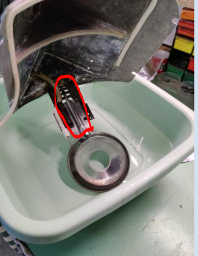

Ma il bruciatore è uno specchio
Quelle foto sono prima del trattamento con acido citrico
Questo è il risultato dopo il trattamento.

se questa è la posizione in cui lo hai mantenuto per l'ammollo, sicuramente questa zona è ancora come prima, almeno mi pare...

no in pratica anche quella parte esternamente è venuta pulita la ****ata è che avrei dovuto smontare io, direttamente l'elettrovalvola e mettere tutto in ammollo, per una pulizia soprattutto nelle parti che non si vedono.
alle brutte dovrò sostituire l'elettrovalvola.
