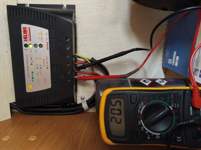

Salve a tutti. Vorrei sostituire il regolatore di carica un po datato, sul mio MH, con uno più attuale.
Quello che ho adesso è un Helios Technology Genius 15 (come da foto). Ho 2 pannelli da 100 o 120W (purtroppo non ricordo, il camper l'ho comprato di seconda mano) e attualmente monto due batterie Varta Professional Dual Purpose
12V 90Ah 800A (link: shorturl.at/jluyV ) Leggendo i vari post e recensioni, non sono sicuro se semplicemente mettere un regolatore PWM (come l'attuale) ma di nuova generazione o se valga realmente la pena di mettere un MPPT (che costa più del doppio).Da considerare che nel MH è installato anche un generatore a gas (tipo gasperini). I Pannelli dovrebbero avere più o meno l'eta del MH 2004, ma credo siano di ottima fattura. L'altro giorno ho misurato i Volt e davano 20.5V alle 13.00 circa. Giornata assolata, ma essendo febbraio, il sole stava a poco più di 30* rispetto ai pannelli. Cosa suggerite? Immagino che il MPPT sia molto meglio, ma ne vale realmente la pena? Grazie!

Hai il mio stesso regolatore, il mio stesso impianto (2AGM+pannelli+generatore) e anche io ho un motorhome datato come il tuo. Anche a me era sorto questo dubbio ma non avendo mai avuto problematiche energetiche ho lasciato il buon vecchio Helios al suo posto! Seguo comunque con interesse questo 3D
p-s. dalla foto noto che abbiamo anche lo stesso multimetro laugh

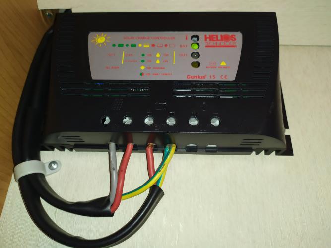

ed allora l'ho sostituito con un WRM20 Western qualche anno fa. La nota stonata sono quei cavi da 2.5mmq (forse) quelli rosso/giallo-verde che vanno alle batterie, i quali se decidi di mettere un regolatore MPPT, sarebbero da rivedere. Ciro.
l'impianto è rismasto talequale da quando l'ho comprato. non ho toccato nulla. metto una foto dove si vede meglio...
non appena vado al rimessaggio, farò una foto anche ai pannelli, vediamo se qualcuno li riconosce.

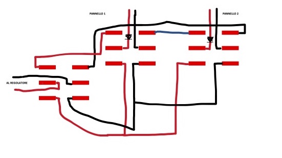

Se i cavi dai pannelli arrivano tutti in cellula con 3 deviatori come questi:
potrebbe scegliere al momento:
non sono molto bravo a disegnare.
Ciro.

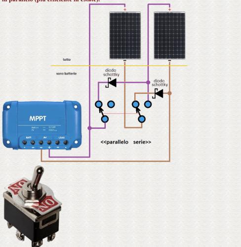

Ne basta uno (schema fregato a Marco)
Il tuo fa anche il sezionamento

Ne basta uno (schema fregato a Marco) Il tuo fa anche il sezionamento
Per il sezionamento basta un interruttore in serie o che il doppio  deviatore sia a Zero centrale.
Esatto, quello di Marco prevede 1 solo deviatore ma, non è possibile utilizzare il solo pannello di destra in figura.
Nel mio schema il terzo, permette di scegliere se scollegare temporaneamente solo il pannello 1 oppure il pannello 2.

Se i cavi dai pannelli arrivano tutti in cellula con 3 deviatori come questi: potrebbe scegliere al momento: non sono molto bravo a disegnare. Ciro.
Basta un solo deviatore doppio senza zero centrale.
http://www.m48.it/camperbricola...
Con lo zero centrale farebbe anche da sezionatore.

Basta un solo deviatore doppio senza zero centrale. Con lo zero centrale farebbe anche da sezionatore. Marco.
Certo Marco, volevo solo avere la possibilità di scegliere anche se staccare un solo pannello.
Un solo deviatore con 0 centrale non disalimenterebbe tutto in posizione 0 ?

Esatto, quello di Marco prevede 1 solo deviatore ma, non è possibile utilizzare il solo pannello di destra in figura. Nel mio schema il terzo, permette di scegliere se scollegare temporaneamente solo il pannello 1 oppure il pannello 2. Ciro.
No, è un solo deviatore doppio.
La lina che collega le freccie dei due deviatori singoli indica che sono meccanicamente collegati tra loro, quindi una sola levetta e 6 contatti elettrici, proprio come si vede nella foto.

Certo Marco, volevo solo avere la possibilità di scegliere anche se staccare un solo pannello. Un solo deviatore con 0 centrale non disalimenterebbe tutto in posizione 0 ? Ciro.
Una funzione inutile crea solo confusione,   serie-parallelo  oppure  serie-nulla-parallelo   è immediato e facile da capire.
Un solo pannello serve a risparmiare il Sole?wink

No, è un solo deviatore doppio. La lina che collega le freccie dei due deviatori singoli indica che sono meccanicamente collegati tra loro, quindi una sola levetta e 6 contatti elettrici, proprio come si vede nella foto. Marco.
Hai ragione, ho corretto.
