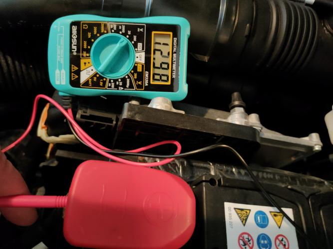

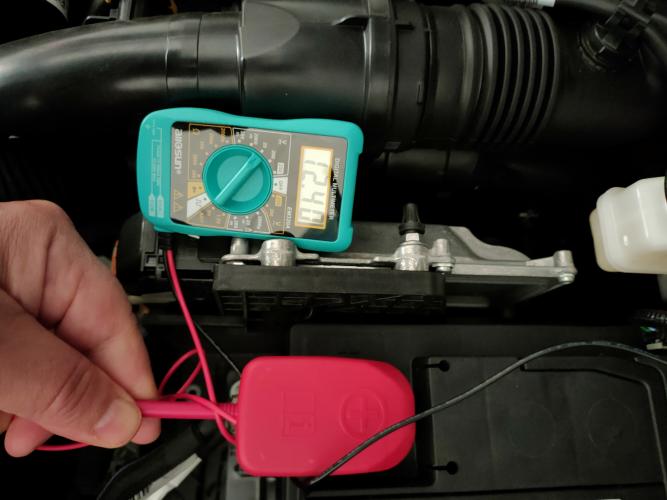

So che di batterie si è parlato fino allo sfinimento e pensavo che una batteria nuova a riposo dovesse avere 12,8 V o più per essere efficiente. Oggi per problemi alla batteria dell'auto nuova, una Peugeot 2008 sono stato in officina perchè l'ho monitorata alcuni giorni anche dopo aver fatto chilometri e non ha mai superato 12,55 V ad auto spenta. Con radio accesa 12,2 V. Dall'elettrauto mi è stato detto che per una batteria nuova vanno bene 12,4/12,5 V e tante altre cosette che mi hanno fatto girare le ... Qui ci sono alcuni esperti, voi cosa ne pensate ? Siccome si tratta di batterie l'o postato qui, ma se non va bene chiedo di spostarlo su altro. Grazie.
in officina perchè l'ho monitorata alcuni giorni anche dopo aver fatto chilometri e non ha mai superato 12,55 V ad auto spenta. Con radio accesa 12,2 V. Dall'elettrauto mi è stato detto che per una batteria nuova vanno bene 12,4/12,5 V e tante altre cosette che mi hanno fatto girare le ... Qui ci sono alcuni esperti, voi cosa ne pensate ? Siccome si tratta di batterie l'o postato qui, ma se non va bene chiedo di spostarlo su altro. Grazie. LA batteria è questa  Ezio Servo per Amikeco by IPAViaggio per vedere non per viaggiare
non sono un esperto, ma da quello che so una batteria veicolo leggi quei voltaggi
una agm arriva a un po' di più

Grazie per la risposta. Per la macchina non avevo mai misurato quanti volt aveva la batteria a riposo. Per il camper ne ho tre e tutte hanno una lettura vicina ai 13 V.

L'elettrauto ha misurato due batterie di auto nuove da immatricolare ferme sul piazzale, la tensione era di 12,7 V. Cos'è l'alternatore smart ? Il mio lo hanno sostituito in garanzia pochi mesi fa, ma non è cambiato nulla. Il problema è lo start & stop che si attiva solo quando la batteria viene caricata completamente, poi non funziona più.

Appena aperte le porte ed il cofano motore la tensione della batteria principale (la mia auto ha una piccola batteria supplementare per lo S&S) era a 12,2 V. Lasciando passare 4-5 minuti la tensione sale a 12,5 per attestarsi a 12,7 dopo 15 minuti. Da quello che ho capito l'auto si predispone per l'avviamento e quindi ci sono degli assorbimenti per la pompa del gasolio e per tutta una serie di controlli, nel caso della mia,  parte anche un sistema di raffreddamento dell'abitacolo se questo supera di tanto la temperatura normalmente impostata nel climatizzatore, ed anche a clima spento. Trascorsi alcuni minuti, invece, capisce che forse non verrà messa in moto e spegne gli assorbimenti. Ma addirittura se la si tiene chiusa per più di 5 giorni va in recovery e limita il consumo della batteria quindi, presumibilmente, la tensione sale ulteriormente.  Le batteria, da auto e da camper, ovviamente per quanto riguarda il motore, sono identiche, anzi ormai sulle auto ci sono AGM da avviamento e le acido libero non ci sono più. Io lo scorso anno ho caricato la mia con la stessa curva che uso per le BS del camper in quanto la scheda tecnica chiedeva gli stessi voltaggi e quindi le tensioni a vuoto sono identiche. Sono convinto che anche la mia, che è un fine 2019 Euro 6D-temp, abbia l'alternatore smart, ma non ho mai avuto carenza di tensione.

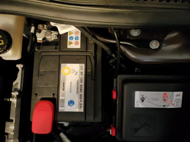

Solo per notizia. Batteria originale
Batteria nuova tutto funziona
