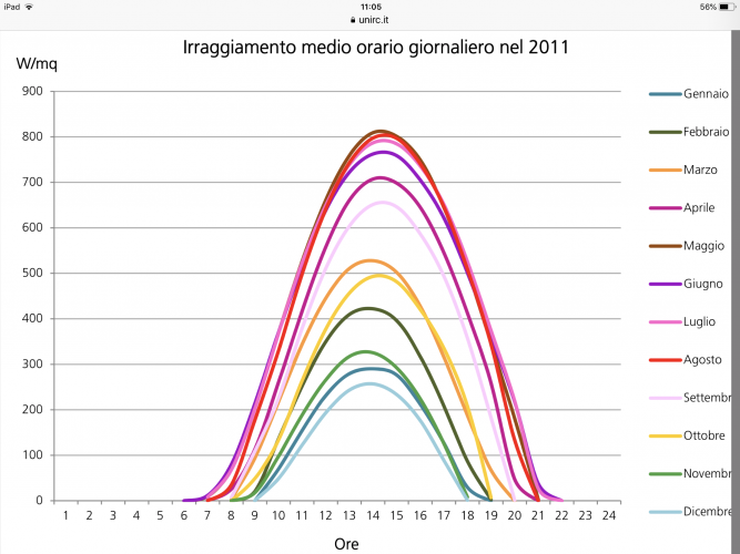

Inserito il 03/08/2018 alle: 12:15:29
Vi invito a guardare le pagine "irraggiamento solare in italia" di questo pdf:
https://www.unirc.it/documentaz...
questo grafico indica l'irraggiamento nei vari mesi. Quel che in una giornata di agosto o novembre arriva sul pannello corrisponde all'area sotto la curva del mese. Si vede che in inverno la resa sara' su valori di circa un quarto di quelli estivi. (Scusate il rosso ma non so come toglierlo col tablet...)

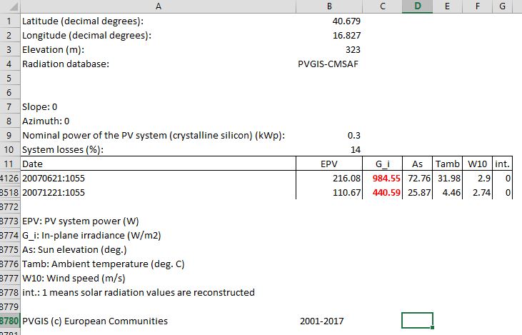

Inserito il 03/08/2018 alle: 22:20:30
In risposta al messaggio di sergiozh del 03/08/2018 alle 12:15:29
Vi invito a guardare le pagine irraggiamento solare in italia di questo pdf: questo grafico indica l'irraggiamento nei vari mesi. Quel che in una giornata di agosto o novembre arriva sul pannello corrisponde all'area sotto
Sergio, i database che troviamo in rete sono il risultato di rilevamenti e successive elaborazioni. Cambiando la località, il periodo dei rilievi e il metodo di elaborazione, i risultati possono cambiare anche in maniera sensibile.
Solo per il gusto di conversare di questioni che mi interessano, qui sotto inserisco un'immagine dei dati scaricati da PVGIS nel quale ho isolato le ore centrali dei due solstizi dell'anno 2007 (quello avevo!). Ho evidenziato l'irraggiamento al suolo che, come vedi, non è tanto differente da quello che avevo stimato. Avevo invece sovrastimato la potenza utile di un pannello da 300 W ma loro applicano una perdita del 14% che non so come si giustifica.

Inserito il 03/08/2018 alle: 23:02:25
In risposta al messaggio di Kochab del 03/08/2018 alle 22:20:30
sensibile. Solo per il gusto di conversare di questioni che mi interessano, qui sotto inserisco un'immagine dei dati scaricati da PVGIS nel quale ho isolato le ore centrali dei due solstizi dell'anno 2007 (quello avevo!). Ho evidenziato l'irraggiamento al suolo che, come vedi, non è tanto differente da quello che avevo stimato. Avevo invece sovrastimato la potenza utile di un pannello da 300 W ma loro applicano una perdita del 14% che non so come si giustifica.
Io di grafici tipo quello che to trovato oggi nel web e che ho postato ne ho gia' visti parecchi. Anche un utente del forum (bannato) fece dei grafici simili coi suoi pannelli privati.
la cosa in comune che hanno e' che per lo stesso posto un pannello orizzontale in inverno produce circa un quarto di quel che produce in estate, sempre se l'energia che il pannello produce viene utilizzata, cosa che con una batteria del camper piena non avviene.
