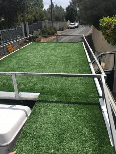

Inserito il 07/09/2020 alle: 16:17:56
In risposta al messaggio di il tornitore del 07/09/2020 alle 13:43:15
Prima devi vedere quanto spazio hai sul tetto e poi si decide che pannello/i mettere... Se uno cerca adesso, senza sapere lo spazio che si ha a disposizione, perde solo tempo.
@il_tornitore, di spazio ne ho tanto come vedi in foto, tuttavia ogni cm preso dai pannelli è un cm rubato alla mia camera da letto per le notti in cui metto il materasso fuori per dormire sotto le stelle.
Ps. E' un ducato maxi 2.8JTD del 2003
