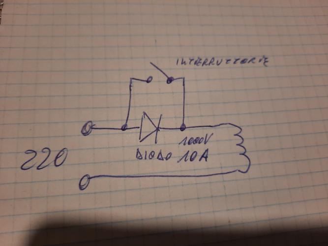

Un diodo in serie alla resistenza dimezza la potenza. un interruttore in parallelo al diodo da la possibilità di scegliere tra metà potenza e Tutta Potenza.
@Stefino, interessante la modifica che suggerisci, Potresti aiutarmi e indicarmi che tipo di diodo devo cercare (radiatore da 800 watt, che vorrei dimezzare con apposito interruttore) e se ti è possibile qualche indicazione su come installare il tutto. Grazie mille.

@Stefino, interessante la modifica che suggerisci, Potresti aiutarmi e indicarmi che tipo di diodo devo cercare (radiatore da 800 watt, che vorrei dimezzare con apposito interruttore) e se ti è possibile qualche indicazione su come installare il tutto. Grazie mille. r.
Visti i costi irrisori metterei un diodo da 1000 V 10A, praticamente devi inserire un interruttore lungo il filo di alimentazione come per spengere la stufetta, poi tra i contatti dell'interruttore colleghi anche il diodo, non ci sono problemi di polarità.

Visti i costi irrisori metterei un diodo da 1000 V 10A, praticamente devi inserire un interruttore lungo il filo di alimentazione come per spengere la stufetta, poi tra i contatti dell'interruttore colleghi anche il diodo, non ci sono problemi di polarità. Andrea
Grazie mille per la risposta. Giusto per non fare delle castronerie, mi puoi chiarire se il diodo va inserito in serie su uno solo dei cavi di alimentazione (neutro o fase che sia) o se devo invece usare un interruttore bipolare e quindi il diodo va messo tra i due contatti a "cavallo" tra fase e neutro? Poi invece se lo voglio fare funzionare a massima potenza come devo fare?

In risposta al messaggio di Stefino del 24/12/2021 alle 17:34:16
Giusto per essere chiari al 101 %, interruttore chiuso, come se non avessi fatto modifica,, interruttore aperto vai a mezza potenza. I comandi originali della stufa rimangono invariati.

Giusto per essere chiari al 101 %, interruttore chiuso, come se non avessi fatto modifica,, interruttore aperto vai a mezza potenza. I comandi originali della stufa rimangono invariati. A
Io ho messo il diodo in parallelo all'interruttore originale del radiatore a olio.
Ora l'interruttore da On/Off è diventato On//50% e per spegnere il radiatore stacco semplicemente la spina.
