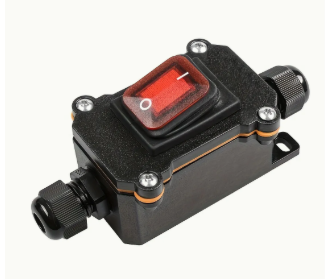

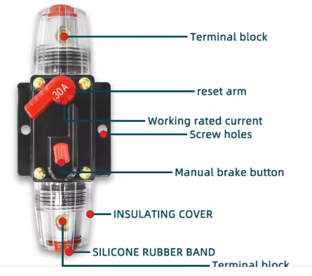

Come sezionatore ci può essere questo:
oppure questo:
ma ripeto, io non lo metterei.

Il primo che ai messo lo avevo già visto,e se non ricordo male fa anche da fusibile nel senso che se si supera l'amperaggio di taratura si disarma e va riarmato a mano . non lo preso in considerazione per il fatto che molti lo ritengano farlocco .
per l'altro non lo conoscevo , ma mi sembra un semplice interruttore.
Pero se metto una scatola DIN ci posso mettere quelli che ti ho linkato? con fusibile adeguato logicamente.
lo ritengano farlocco . per l'altro non lo conoscevo , ma mi sembra un semplice interruttore. Pero se metto una scatola DIN ci posso mettere quelli che ti ho linkato? con fusibile adeguato logicamente. Si la AGM fa quel lavoro ma io parto dal presupposto che sarà sostituita.
considerando il fatto di quante volte interverrano quei fusibili potresti mettere anche 2 pezzi di ferro laugh
battute a parte, l'altro è in interruttore che ti permette di togliere corrente al regolatore in un attimo. Chiaro che se vuoi una "protezione" allora dovrai mettere il primo o i fusibili da te ipotizzati.

Sul sezionatore approvo la scelta del tuo primo link: certo, devi mettere una scatolina dedicata ai gruppi a norma DIN, ma in questo modo unisci la presenza (opinabile) dei fusibili alla possibilità di sconnettere i pannelli al bisogno. Ricorda che non passano più di 5-6A! Ti sconsiglio invece il primo dei due linkati dall'amico Laikone: sulla carta questi interruttori automatici sono perfetti, ma - ahimé ne ho provati più d’uno - soffrono di una resistenza interna che cresce con valori della corrente vicini al punto di stacco provocando cadute di tensione anche importanti.

Per il sezionatore la mia idea è proprio quella della doppia funzione con la sicurezza che l'altro non mi da, come ai testato tu stesso.
