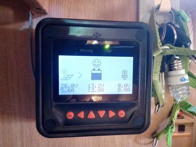

Adesso faccio massimo12/ 13 amper, d estate anche 18... E vedrai col nuvoloso variabile che differenza con l mppt e il pannello grande.
Qui puoi vedere alle 14.00 del 24 novembre, la tensione è un po sotto quella di carica perché stavo stavo assorbendo 180  watt in utenze oltre a caricare... infatti praticamente non caricava, mantenevawink
