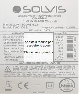

Sicuramente è un pannello civile ma non sono tanto sicuro che poi ci sia tutta questa gran differenza di costo fra uno europeo ed uno asiatico.Sul sito di energiasolare 100 specificano la provenienza ed i costi sono simili,anche
quello che sto prendendo stando alla targa è made in EU poi...chissà che giri fanno. Vedo che sei superinformato sui regolatori e sono contento che,come scrivi,il Triton funzioni egregiamente. Veramente mi ero prefissato di acquistare uno Western ma,visto il preventivo complessivo che mi ha fatto la Energiasolare 100,sto appunto optando per tutto il pacchetto. Da come scrivi,vivi in camper da 7 mesi e fin'ora non sei mai stato in difficoltà energetica ma...penso che ancora non avete passato i mesi critici,cioè dicembre,gennaio e febbraio quindi ancora non canterei vittoria. Nei mesi invernali noi andiamo in Sicilia e con il pannellino da 100w devo centellinare i consumi energetici,non che poi sia andato in difficoltà perchè tra GE o motore,quando si può,posso rimediare,ma cerco di evitare. Spero,con questi acquisti,di raggiungere,quasi,l'indipendenza energetica. Per quanto riguarda l'installazione del pannello da 300w riesco a montarlo,mettendolo su 2 barre,sulla rampa della mansarda perchè ho un Sun Living dell'Adria,infatti questi hanno un profilo discendente della mansarda abbastanza accentuato e caratteristico. Ti chiedo se per l'istallazione dell'MT50 si deve forare il pannello posteriore o magari ha la sua scatoletta o non serve forare,e quanto è lungo il cavo di collegamento dell'MT50?
Ah... Ok, quello che ho preso io è marca TALESUN, non so se cinese o che, ma sicuramente fatto in asia...è un marchio economico ma stravenduto e ne parlano bene alcuni siti specializzati...se il tuo è made in eu costa cmq piu o meno così...

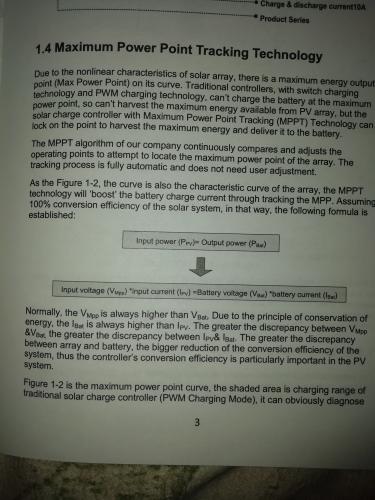

scusa se ne approfitto ma sono davvero un profano del settore... ho appena acquistato un MPPT Epever Tracer da 30A e mi chiedo fondamentalmente una cosa... guardando la foto che hai postato mi sembra di capire che in quel momento il pannello fornisse 28V e 5,6A di carica alla batteria che è a 13,2V e 12,0A. Posso chiederti quei 12,0A che misura è?
Dash
Dash
10/03/2012 8136
Inserito il 03/10/2019 alle: 15:07:56
In risposta al messaggio di Adocaro del 03/10/2019 alle 14:39:46
Ciao Hunter 85,  scusa se ne approfitto ma sono davvero un profano del settore... ho appena acquistato un MPPT Epever Tracer da 30A e mi chiedo fondamentalmente una cosa... guardando la foto che hai postato mi sembra di
capire che in quel momento il pannello fornisse 28V e 5,6A di carica alla batteria che è a 13,2V e 12,0A. Posso chiederti quei 12,0A che misura è? Grazie
Anche se non conosco quel particolare regolatore, essendo un MPPT la risposta è molto semplice...
Tutti i regolatori MPPT sono a potenza costante, ossia
Vin x Cin = Vout x Cout
cioè la tensione in ingresso sul regolatore (28V) moltiplicata per la corrente in ingresso (5,6A) è uguale alla tensione in uscita dal regoilatore (13,2V) moltiplicata per la corrente in uscita (12,0A) cioè 158,4 W
La corrente di carica della batteria in quel particolare istante è naturalmente la corrente in uscita dal regolatore: 12,0A

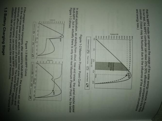

Inserito il 03/10/2019 alle: 22:57:06
In risposta al messaggio di Dash del 03/10/2019 alle 15:07:56
Anche se non conosco quel particolare regolatore, essendo un MPPT la risposta è molto semplice... Tutti i regolatori MPPT sono a potenza costante, ossia Vin x Cin = Vout x Cout cioè la tensione in ingresso sul regolatore
(28V) moltiplicata per la corrente in ingresso (5,6A) è uguale alla tensione in uscita dal regoilatore (13,2V) moltiplicata per la corrente in uscita (12,0A) cioè 158,4 W La corrente di carica della batteria in quel particolare istante è naturalmente la corrente in uscita dal regolatore: 12,0A Ciao da Dash
Iyesyes​​​​​​.
Aggiungo all amico che ha chiesto che in teoria, migliore é il regolatore, più vicine tra loro sono la potenza in entrata e quella in uscita... Poi bisognerebbe controllare con strumenti professionali se ciò che indica il regolatore è reale.
Posso dire che un tizio inglese ha fatto molte misurazioni su YouTube su questi Regolatori della epever e dice che ciò che riportano sul display é abbastanza corrispondente alla realtà smiley
In realtà in quella foto segna 2watt in più in uscita che in entrata... Che é impossibile. Ma dipende dal tempo di aggiornamento... A volte un valore sul display ha qualche secondo di ritardo rispetto al cambio effettivo della luminosità del sole o alle assorbimento...
É possibile che la potenza in entrata era calata e quella in uscita ci mette qualche secondo a cambiare. Quindi segna 2 watt in più di quello che produce il pannello surprise​​​​​​. Sarebbe uno strumento rivoluzionario hajahalaugh​​​​​​! Energia infinita laugh
