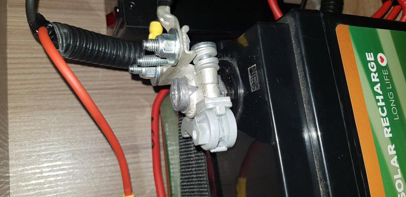

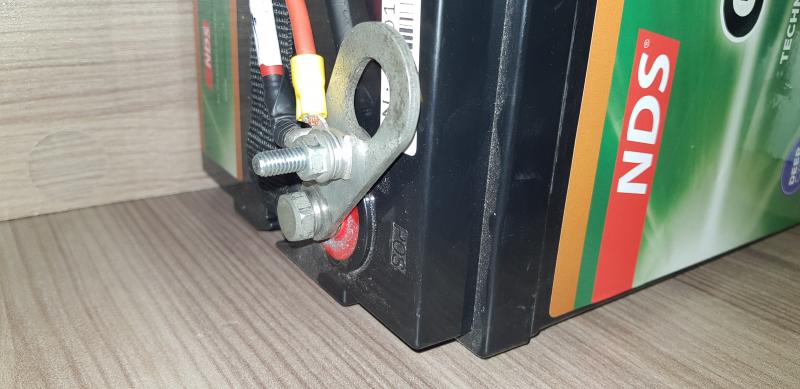

Purtroppo non riesco a tenere il redolatore sempre attacato. Avevo pensato anche io ad un interruttore sul positivo del pannello, ma... il cavo che arriva al regolatore è misurato al millimetro e non c'è spazio per interporre un interruttore.
Allora ho deciso di spostare il morsetto staccabatteria dal positivo al negativo. Unico inconveniente: gli occhielli  del negativo sono M8, mentre del positivo  sono M6.
Quindi ho creato una piasta per il positivo dove ho inserito una vite M6 su cui ho fissato i cavi. Gli M8 dei negativi sono stati avvitati con delle rondelle generose per aumentare la superficie di contatto.
In questo modo, staccando il negativo, dovrei eliminare il problema del regolatore.
Allego 2 immagini per chiarire meglio:
Per la piastra del positivo mi sono ispirato al morsetto staccabatteria. Con il tester non ho misurato cadute di tensione sui poli e sulla piastra.
Ditemi se ho fatto una follia o meno.
Al momento, per evitare  quasiasi problema dovuto alla modifica, ho staccato la batterie.
La modifica è facilmente reversibile.
Grazie a chi mi sta aiutando.
Modificato da Gege01 il 10/05/2020 alle 20:38:16
gduca
gduca
29/11/2011 2093
Inserito il 10/05/2020 alle: 20:52:48
Perdonami ma continui a chiedere aiuto e poi tiri dritto per la tua strada, inoltre ti stai complicando la vita da solo. Staccare il positivo o il negativo non cambia molto. E' una prova che puoi fare ma secondo me non risolvi.  Sei andato a complicarti la vita spostando lo stacca batterie quando ti basterebbe sfilare il filo che dal pannello entra nel regolatore  e collegarlo all'estremità di un interruttore.  Con uno spezzone di filo colleghi l'altra estremità dell' interruttore al regolatore.  Non sarebbe più semplice?
