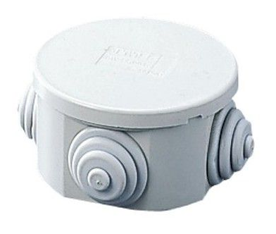

Gege01
Il polo positivo dei quella batteria non è protetto e inoltre i fili partono da quel polo senza protezione.
Cerca una scatola elettrica fatta così:
Sotto ci fai un foro dove passa la vite che fa il contatto elettrico e dentro ci metti delle protezione adatte alla corrente prevista per ciascun collegamento PRIMA di partire con i fili che vanno a spasso per il camper.
In questo modo il positivo è protetto e i fili escono in sicurezza dalla batteria.
