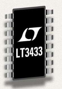

Ok
questo è il cuore del progetto:

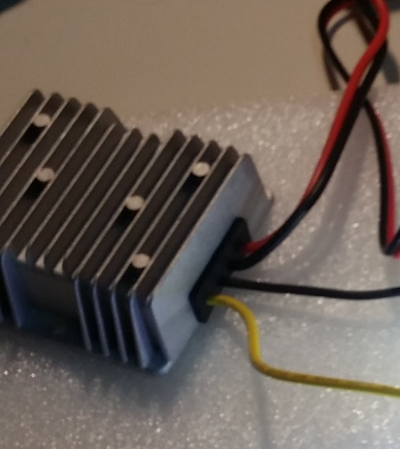

Il risultato è questo sample (non definitivo, lo sto testando):
ma quello che vi serve sapere è che l'input è da 8 a 40 volt (rating, ma ho sforato anche oltre) e l'output è sempre e comunque 12v.
10 ampere di carico, ma penso di potermi far fare un preventivo fino a 25 Ampere (ottimo per il frigorifero e la pompa).
10 Ampere sono 120 watt massimo. 25 Ampere sono 300 watt massimo.
Se vi serve, ho tutti i diagrammi di ripple e rumori vari, lo sto provando con l'oscilloscopio, ma direi per il lavoro che deve fare è perfetto (non deve pilotare apparecchiature elettromedicali o gestire segnali delicati... deve solo produrre una corrente pulita e stabile di 12V quindi è perfetto).

10 A mi pare che bastino. L'uscita è regolabile (anche una tantum) o sono 12V fissi?

Scalda o resta freddo quando viene usato ?
quanti Watt consuma ?

Sono 12V assolutamente precisi in ogni condizione di carico, non sono regolabili.
Naturalmente quando è in stand-by (cioe non gli state richiedendo molta corrente) resta freddissimo. Ha un efficienza che si avvicina al 100% quando il carico è basso o nullo oppure la tensione in input è vicina a 12V.
Va a scendere fino al 95% quando si richiede molta corrente e la tensione di input non è 12V.
Se gli chiedete 100 watt e la tensione di ingresso è di 20/30 volt oppure parecchio sotto 10V il dispositivo inizia a faticare e quindi scalda un po', ma mai da "scottare" o aver bisogno di una ventola, altrimenti l'avrei prevista. Infatti lo monto "sfuso" dietro il quadro elettrico del camper.
Diciamo che ad alti carichi, nella peggiore delle ipotesi, il dipositivo scalderà e consumerà il 5% della corrente di output (se gli state richiedendo 100W ne consumerà 5 scaldando).

Che scaldi o che non scaldi sotto carico conta poco. Conta quanta corrente entra, e quanta ne esce. Bisogna usare gli ampermetri, non i voltmetri.
 Quanta corrente assorbe a vuoto? Cosa non misurata.

C'entra, c'entra se scalda... eccome :) Un componente che scalda, è tutta energia che se ne va in calore...
Comunque sono andato a misurare le correnti (cosa che non avevo fatto perchè questo tipo di converters non dissipano le correnti in eccesso trasformandole in calore come i vecchi regolatori di una volta, ma fanno un lavoro completamente diverso).
A riposo, il componente NON consuma (è inapprezzabile, l'LT3433 va in standby, si parla dell'ordine del milliampere.).
Quando lavora (l'ho provato con un pezzo di striscia di led che consuma circa 100mA a 12V) il dispositivo consuma circa 1mA  quando l'input è da 12V in su (valore quasi inapprezzabile, è stato difficile rilevare una differenza dal consumo della sola striscia di led), e sale a 2/3mA quando la tensione di alimentazione scende al di sotto di 12V.
Appena ho un po di tempo lo provo con carichi più cospicui (mi avvicinerò ai 10A di carico massimo) e vedrò quanto consuma mentre alimenta grossi carichi.

Ehm... ma non e’ uguale a questo che costa 9 euro?
http://s.aliexpress.com/eAbU32eu

In risposta al messaggio di iw5ci del 28/03/2018 alle 22:42:18
è simile ma non è possibile che sia lui. Il microprocessore da solo costa più di 9 euro. Si sa che i cinesi sono speciali con questi magheggi.
Oltretutto il modello che ho io (che ho anche testato al proposito) è protetto da corto circuiti, inversione di polarità, eccesso di temperatura, e addirittura va in timeout quando questo succede, per poi auto ripistinarsi.
Quello che hai linkato tu invece ammette candidamente:
"note:
si prega di collegare la polarità correttamente,o il convertitore sarà bruciato.
questo DC/DC Converter non può funzionare come regolatore solareo regolatore del vento."
