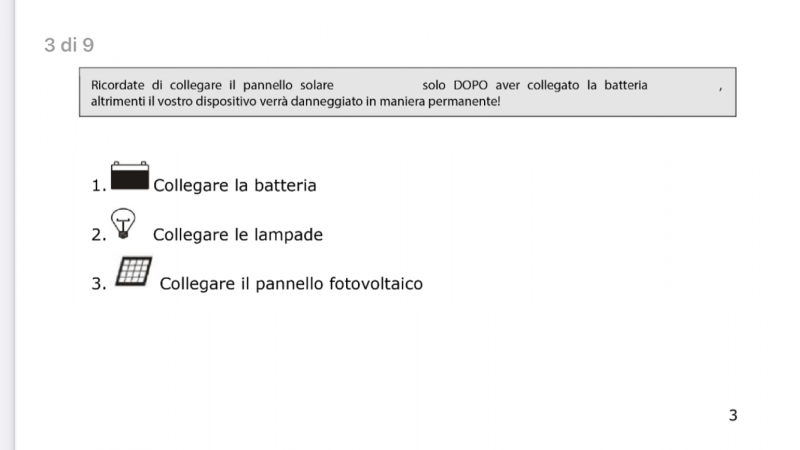

Vedo che sono in molti ad affermare che, per il collegamento o per lo stacco del regolatore, bisogna sempre scollegare per primi o collegare per ultimi i fili provenienti dal pannello solare.
Non sto qui a raccontare tutta la storia sennò vi porto fuori tema, ma succede che saltuariamente trovo il fusibile posto nel tratto regolatore/batteria servizi saltato. Le ragioni rimangono un mistero anche per il produttore.   Sta di fatto che nel frattempo mi sono posto il problema:   E quando non me ne accorgo che è saltato il fusibile che, di fatto, scollega la batteria dei servizi, cosa può succedere?    Premetto che ho un regolatore con tecnologia MPPT.
Mi piacerebbe quindi capire, da chi ne sa, il perchè di questa teoria secondo la quale il regolatore per i pannelli solari non deve MAI rimanere privo del collegamento con la batteria dei servizi.

Da quel che avevo letto, il fatto sarebbe che il regolatore è un aggeggio elettronico, che per gestire tensioni ecc. cioè per funzionare ha bisogno di essere alimentato.
L'alimentazione gli viene dal lato batteria servizi.
Senza quella, la potenza elettrica entrante dal lato FV non sarebbe "controllata" e quindi potrebbe fare danni.

Dipende tutto dalla marca e modello del regolatore, non tutti sono uguali.
Senza mezzi termini io ritengo che un regolatore che subisce danni se viene staccata la batteria ma non il pannello fotovoltaico, possa essere etichettato solo in un modo: errore di progetto.
La batteria non è possibile garantirla sempre collegata perché può essere "non più connessa" a causa di un fusibile che salta, di un contatto ossidato sul morsetto batteria, azionamento dello staccabatterie o semplicemente per naturale fine vita di una AGM.
Un regolatore che subisce danni se rimane senza batteria e col pannello solare collegato, va semplicemente lasciato sullo scaffale dove si trova, comprando qualcos'altro progettato meglio.
Che nel 2021 l'elettronica non sia in grado di autoproteggersi in caso di batteria sconnessa, a me non lo raccontano... mi sembra più una trovata commerciale per fare storie e non riconoscere un guasto in garanzia alludendo questa "manovra errata" da parte dell'utente che sarebbe impossibilitato a dimostrare di aver avuto sempre la batteria collegata, mentre loro, unilateralmente, possono raccontare di aver rilevato chiari segni di disconnessione della batteria.
Sarò anche malfidato, però tutto tornerebbe...

Nel 2006 mi avevano cambiato la batteria servizi semidefunta con una nuova, in un distributore di benzina che aveva anche qualche ricambio, in un paese dell'interno di Creta, senza disconnettere prima i pannelli e non era successo nulla al regolatore, un PWM della CBE.
Però si sente dire spesso che sia più prudente connettere nella sequenza "definita corretta", mi pare ci sia anche sulle istruzioni di alcuni regolatori.
​​​​​​Non so poi se in caso contrario sia sicuro che questi si danneggino o se solo possa avvenire con una certa probabilità.
