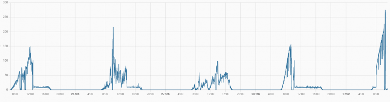

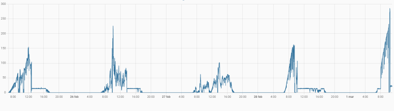

Mi trovo d'accordo con te su quasi tutto, tranne la sincronizzazione.
Quest'ultimo aspetto, infatti dipende da come viene implementato.
Per esempio in una rete Ve smart uno dei caricatori funge da master impostando tutti gli altri slave, le cui fasi di carica saranno sempre identiche a quelle del master.
Nella pratica quindi, nell'ipotesi di due pannelli identici con due regolatori sincronizzati, è come avere un unico caricatore più grande (i due caricatori produrranno cioè quasi la stessi identica energia che complessivamente sarà il doppio di quelle che il singolo caricatore è in grado di produrre).
Io ho due mppt Victron sincronizzati collegati a due pannelli identici e questo è il risultatoStorico%20%E2%80%93%20Home%20Assistant%20-%20Google%20Chrome%2007_03_2023%2009_29_03(1).pngStorico%20%E2%80%93%20Home%20Assistant%20-%20Google%20Chrome%2007_03_2023%2009_28_44.png

Certo ..ma in victron sincronizzati in ve Smart poi di fatto fanno solo si che il master decida il tempo di assorbimento. In prima fase lavorano sommando la corrente e in mantenimento pure. Quello che eviti è che vari dispositivi
che potrebbero decidere diversamente il tempo di assorbimento si sovrappongano e il master comanda in questo. Cioè se uno slave decide il tempo di assorbimento con timer e il master con corrente di coda, si fa tutti come il master.
Non so dirti quale sia la causa e quale l'effetto, però le tensioni di uscita dei due mppt sono sempre più o meno uguali.
Ciò, peraltro, avviene anche in situazioni più complesse da gestire, come per esempio in questo momento ove gli mppt sono ancora in assorbimento ma le batterie (avendo raggiunto il limite del 75% che ho impostato per il rimessaggio) hanno staccato la carica e, quindi, la produzione di energia è limitata al solo consumo istantaneo della domotica.
