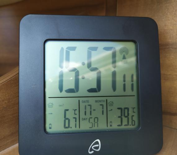

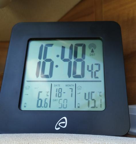

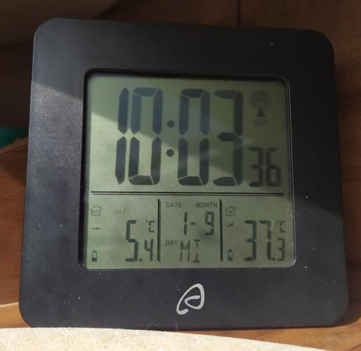

Alcuni esempi dell'estate scorsa (sul display: in basso a dx la Temperatura ambiente, a sx quella nel frigo):
(Penso che avessi il termostato regolato su T interna di circa 6 gradi, è una cosa che faccio "a occhio" e che casomai correggo usando il termometro BT come feedback)
Questo per dire che anche un classe ST non è che al superare i fatidici 38° diventi "inadatto": continua a fare il suo lavoro, forse perdendo qualcosa rispetto a un cl.T, se  a pari condizioni .. ma non è nemmeno detto, dipende da tanti fattori.

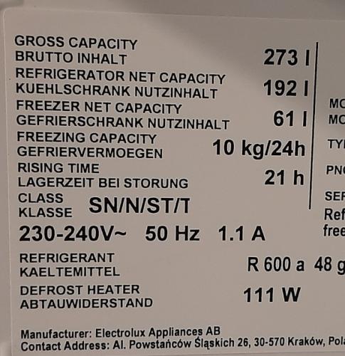

Questo è il mio frigorifero casalingo sostituito qualche anno fa, essendo incassato ho voluto sceglierlo sopratutto per la sua classe climatica.
Quando "morità" il mio trivalente dometic lo sostituirò probabilmente con un frigo a compressore in classe T.

Però, strano che sul tuo siano riportate tutte le classi.
