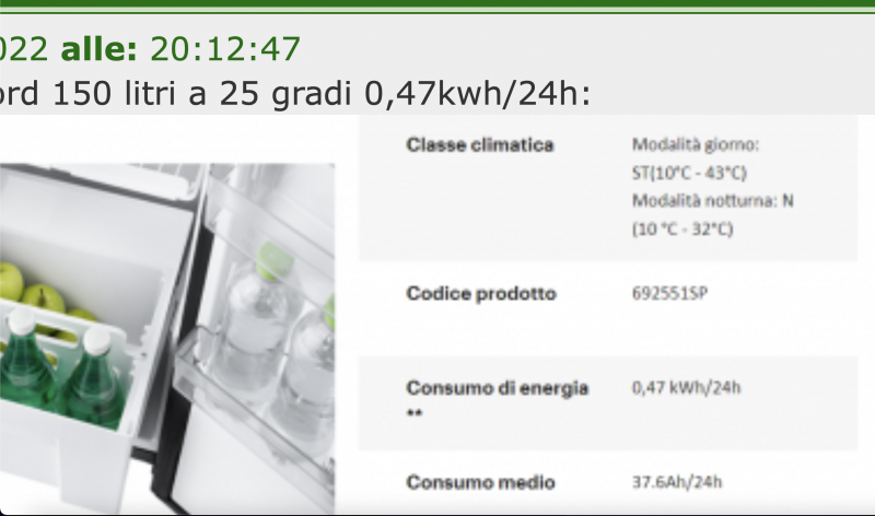

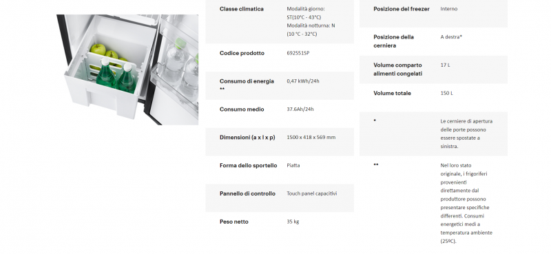

Inserito il 28/02/2022 alle: 20:12:47
Qui si parla di Thetford 150 litri a 25 gradi 0,47kwh/24h:
Mi piacerebbe vederlo a 40°
https://www.thetford-europe.com...
Restate sani

06/09/2019 6995
Inserito il 28/02/2022 alle: 20:32:33
In risposta al messaggio di marob del 28/02/2022 alle 20:12:47
Qui si parla di Thetford 150 litri a 25 gradi 0,47kwh/24h: Mi piacerebbe vederlo a 40°
A 40 gradi potrebbe rendere bene e consumare poco.
Se almeno la scheda tecnica riportasse i dati correttamente ma, leggo degli errori piuttosto grossolani sulle specifiche.
Ciro.

marob
marob
Inserito il 28/02/2022 alle: 20:43:27
In risposta al messaggio di Szopen del 28/02/2022 alle 20:32:33
A 40 gradi potrebbe rendere bene e consumare poco. Se almeno la scheda tecnica riportasse i dati correttamente ma, leggo degli errori piuttosto grossolani sulle specifiche. Ciro.
Senz'altro la resa sarà ottima, il consumo un po' meno...
