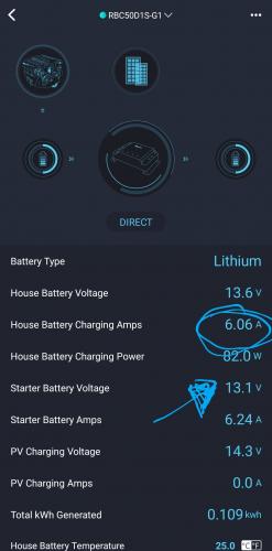

il dcdc è semplicemente colelgato come da manule e si puo vedere dallos creenshot che sta caricando la bs, ma il motore è spento quindi non dovrebbe farlo.Ho alternatore normale.
il dcdc preleva dalla bm (alternatore)  e immette nella bs, dovrebbe capire da solo quando farlo.
Nel mio caso non smette di farlo quando spengo il motore.
Allora ho scollegato il fusibile tra bm e dcdc cosi ho impedito la scarica.
Se rimetto il fusibile il dcdc ricomincia a prelevare dalla bm anche se il mezzo è spento, fondamentalmente pensa sempre che l'alternatore sia acceso.
Io penso che sia perchè essendo al batteria nuova sta a 13.2V che è il limite di innesco del dcdc, da manuale dice anche che a 12.7V staccherà ma onestamente di scricare la bm non mi va, trovo che sia una cosa folle.
Tuttavia siccome l'ho finito di montare ieri cheidevo a chi ce l'ha se rileva un comportamento del genere.

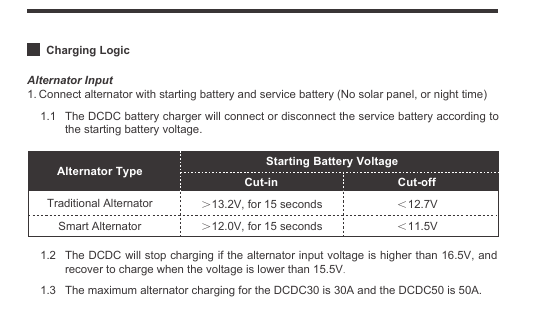

Multi-alternator Compatibility
This Renogy DC-DC On-Board Battery Charger with MPPT is compatible with both traditional and smart alternators. For smart alternator, an IGN Port is featured to connect the Vehicle Ignition for auto-trigger once it detects the vehicle is started.
Forse ti conviene comunque utilizzare la funzione per pilotarlo da D+, anche se l'alternatore non è smart?

Multi-alternator Compatibility This Renogy DC-DC On-Board Battery Charger with MPPT is compatible with both traditional and smart alternators. For smart alternator, an IGN Port is featured to connect the Vehicle Ignition
for auto-trigger once it detects the vehicle is started. Forse ti conviene comunque utilizzare la funzione per pilotarlo da D+, anche se l'alternatore non è smart?
Renogy fa due tipi di DC-DC: uno che è solo quello, l'altro che integra un regolatore solare MPPT.
Il primo si attiva esclusivamente con il D+, nel secondo il D+ solo cambia le soglie d'intervento
Edit: vedo dalla foto di Frank Blue che fa riferimento a un pannello fotovoltaico, quindi è il secondo tipo. Strano, anche perché il bello di quel modello è che, in teoria, carica anche la batteria motore dal pannello.

Renogy fa due tipi di DC-DC: uno che è solo quello, l'altro che integra un regolatore solare MPPT. Il primo si attiva esclusivamente con il D+, nel secondo il D+ solo cambia le soglie d'intervento Edit: vedo dalla foto
Allora torna il discorso. Si attiva a 13.2v. e si stacca con tensione BM sotto 12.7v.
con una bm nuova succede che sta connesso, è normale.
Ma una avviamento ad acido libero ben presto si stabilizza a 12.7v a piena carica.. quindi si staccherà poco dopo lo spegnimento del motore.
Se però è nuovissima o una AGM da avviamento, ci mette di più. Il prelievo dovrà abbassare la tensione prima che possa staccare.
Frank Blue può vedere qualche Amper di prelievo bm all inizio ma poi ben presto la sua litio dovrà fornire quasi tutta la corrente al carico. Avendo tensione per carico , molto più alta ,dovuto a una resistenza interna molto inferiore alla avviamento.

Allora torna il discorso. Si attiva a 13.2v. e si stacca con tensione BM sotto 12.7v. con una bm nuova succede che sta connesso, è normale. Ma una avviamento ad acido libero ben presto si stabilizza a 12.7v a piena carica..
quindi si staccherà poco dopo lo spegnimento del motore. Se però è nuovissima o una AGM da avviamento, ci mette di più. Il prelievo dovrà abbassare la tensione prima che possa staccare. Frank Blue può vedere qualche Amper di prelievo bm all inizio ma poi ben presto la sua litio dovrà fornire quasi tutta la corrente al carico. Avendo tensione per carico , molto più alta ,dovuto a una resistenza interna molto inferiore alla avviamento. Ora mi viene un dubbio però. Cioè Io vedo il problema opposto invece. Siccome le 2 batterie, avviamento e litio servizi sono collegate, avranno una tensione molto simile. E prima che la bm scenda a 12.7v con una litio collegata la vedo dura. È per questo che il relè parallelaTore victron viene fatto in 2 versioni. Una per pb-pb e una per litio-pb. Siccome si attiva e disattiva come il Renogy in questione, per tensione. Quindi la versione per pb-pb stacca a 12.8. La versione per litio-pb stacca a 13.2v. Comunque se quello carica la bm col solare bisogna vedere anche come lo fa per capire bene il comportamento.
Non è un parallelatore e dalla foto si vede chiaramente che le due batterie hanno tensioni diverse.
Sul manuale (reperibile sul sito renogy) spiega come funziona la carica della batteria motore (praticamente solo quando la batteria servizi è carica).
Quello che non spiega è che, se sta caricando dal pannello, dall'alternatore prende al massimo 25A (invece di prendere quello che manca  per arrivare ai 50A di targa). Se invece il pannello è scollegato sì che prende 50A dall'alternatore.
Altro "difetto" è che la tensione massima del pannello è 25V.

Non è un parallelatore e dalla foto si vede chiaramente che le due batterie hanno tensioni diverse. Sul manuale (reperibile sul sito renogy) spiega come funziona la carica della batteria motore (praticamente solo quando
la batteria servizi è carica). Quello che non spiega è che, se sta caricando dal pannello, dall'alternatore prende al massimo 25A (invece di prendere quello che manca  per arrivare ai 50A di targa). Se invece il pannello è scollegato sì che prende 50A dall'alternatore. Altro difetto è che la tensione massima del pannello è 25V.
Giusto hanno tensione diversa perché non sono in parallelo . Ho detto una sciocchezza.
Allora nessun problema..deve solo aspettare che la bm scenda a 12.7v.

Il collegamento del Dc-DC con D+ è indispensabile proprio con alternatore smart, ma va utilizzata sempre per avere un funzionamento senza problemi eventuali. Facendo quel collegamento si risolve sicuramente. Secondo me il dubbi non li avrei sul prodotto ma sull installatore
Con questo prodotto non risolverebbe il problema: il D+ solo cambia le soglie di attivazione (vedi sopra).

No, se stacchi il pannello prende 50A dall'alternatore.
Certo, come ho scritto funzionano i due regolatori in parallelo da alternatore.
Come ho detto, potrebbe pilotare col d+ un relè da 50 o 70A, che taglia il cavo bm/Renogy.
Se il solare continua a funzionare nermalmennte.
Comunque questa cosa dei due nuclei da 25A in parallelo è veramente strana.
Praticamente uno se lo compra per avere 50A.
Poi però magari ha un impianto solare piccolo, e di fatto l alternatore é sempre limitato a 25A e qualche A del pannello... Bah...

In risposta al messaggio di Giuliopgn del 17/05/2023 alle 09:54:11
Ah, non ci avevo pensato. Questo spiegherebbe il funzionamento (e anche perché costa la metà di un redarc o di due regolatori separati).
