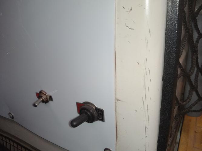

non mi piacciono. Io addirittura ho messo anche un interruttore sul D+ in modo da poter inibire l'accensione del booster quando voglio (accensioni con temperature sotto i 5 gradi o quando le BS sono già cariche)
Anche io ho messo interruttore sul d+ del parallelaTore originale e sul negativo bobina del parallelaTore victron.
di giorno spesso vado con alternatore totalmente staccato dalle BS. E ho AGM nemmeno litio.
L' alternatore lo collego di notte o col tempo non buono o se ho il monopattino in carica e le bs un po' scariche. Con solo il frigo di giorno mi basta il.solare nove volte su 10 che viaggio.16845692195639108147756090515580.jpg16845692468366102995818455866819.jpg
