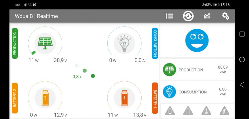

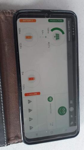

Rispondo a tutti  simultaneamente,il pannello è il classico panasonic da abitazione240/245Watt 45v 5.85A.I cavi sono x solare da 6MMQ dal pannello al regolatore 3Mt,regolatore batterie 50Cm. il regolatore rimane sempre freddo c'è il sensore temperatura sulle batterie.  la prima foto riporta il report della mattina la seconda è istantanea, premetto che il camper è sotto un pergolato non a diretto con il sole. Grazie a tutti. Screenshot_20220913_151418_it_western_wrmmonitor.jpgScreenshot_20220913_151642_it_western_wrmmonitor.jpg
Dcac Lorenzo
nicot51
nicot51
14/03/2007 544
Inserito il 13/09/2022 alle: 15:50:28
In risposta al messaggio di dcac del 13/09/2022 alle 15:36:31

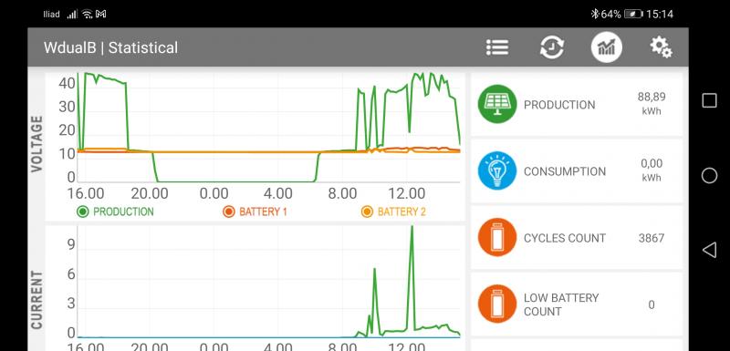

Ho montato lo stesso impianto solare,,non riccordo i w ma al massimo credo sia arrivato a caricare 7-8 A.comunque  in estate ho fatto più di 20 gg.senza la 220 nessun problema batteria 100amp.

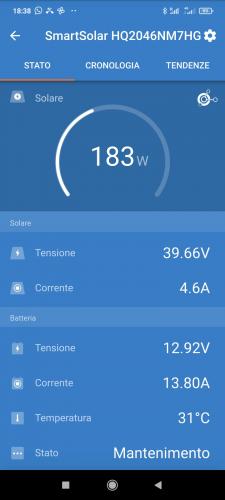

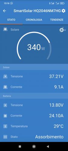

Allora secondo me è tutto a posto..ma hai letto il mio intervento di prima su come fare la prova della potenza massima?
Di sicuro i report statistici non valgono.
Io in estate ho picchi di 300 watt e 1.8kwh al giorno. E a volte meno..se non attacco il frigo non supera mai 270 watt ed è da 450.
Ma mica è il massimo!
il pannello può fare picchi di 390 watt e quasi 3kwh al giorno. Ma se non lo chiedo apposta non li fa. Le batterie non sono un carico sufficiente!
Ho scritto sopra come fare la prova della potenza massima istantanea .
Non vedi che nella seconda foto hai il TARGET di fase sulla tensione batteria?(in questo caso mantenimento a 13.8v).
Questo significa automaticamente che il regolatore non è in modo MPPt e non sta estraendo il massimo neanche lontanamente.
Avrai le batterie cariche e tutto spento in quella foto. Come pretendi sia indicativo?
Nella stessa situazione un Cb 230 ti farebbe gli stessi 11 watt ma mica significa che l Enel fornisce 11 watt giusto?
Nella prima foto si vede un picco di oltre 10A...immagino a 14v. Sono 140 watt.
Ma ripeto se è solo la batteria e se il regolatore è arrivato al target di assorbimento con quei 140 watt significa che poteva fare di più ma non ce n'è bisogno.

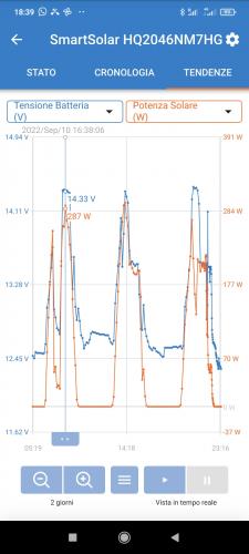

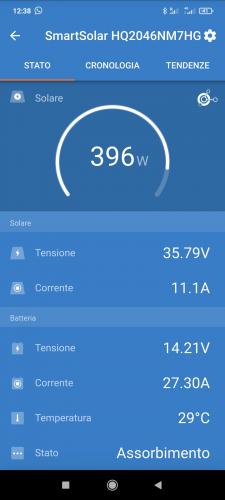

Qui vedi 3 GG a caso in cui il picco è di 280 watt! Ma il pannello poteva dare 360 watt almeno
Ma non è servito perché nonostante batterie da ricaricare e frigo e varie cose accese, gli bastavano 280 watt per raggiungere il target di tensione deola fase (14.4v).
Screenshot_2022-09-13-18-39-39-140_com_victronenergy_victronconnect.jpg.
Qui adesso alle 18.40 sono sicuro che questo è il massimo perché come vedi non riesce a mantenere il target di tensione che ora è 13.65v.
Infatti la batteria è a 12.93v.
Il regolatore è in MPPt , estrae tutto quello che può.
Però non è indicativo perché sono quasi le sette!
Quindi se ti interessa quanto da al massimo il tuo pannello devo forzare il regolatore in MPPt intorno a  mezzogiorno accendendo carichi per più di 240 watt!.

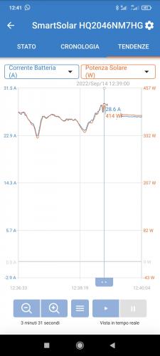

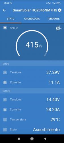

Guarda anche il cielo come cambia.
ieri c era un cielo completamente azzurro.
Il massimo possibile a mezzogiorno era "solo" 360 watt.,non di più.
Oggi c'è sereno variabile velato e vemto. E la potenza è molto più di ieri(a tratti).
A mezzogiorno fa 380/390 watt e quando le.velature sono vicine intorno al sole fa picchi di 415 watt e 29A.
Che sono il 92% della potenza nominale (450w).
Ma è perché le velature portano la radiazione totale con la componente diffusa a oltre 1000 watt/M2. Che sono la condizione per avere la potenza nominale. (ma solo con celle a 25 gradi!)
E il vento abbassa la temperatura delle celle rispetto a ieri con l afa.

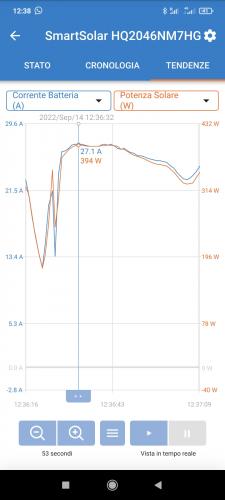

Screenshot_2022-09-14-12-41-07-010_com_victronenergy_victronconnect.jpgScreenshot_2022-09-14-12-39-01-958_com_victronenergy_victronconnect.jpgScreenshot_2022-09-14-12-38-41-022_com_victronenergy_victronconnect.jpgScreenshot_2022-09-14-12-38-51-370_com_victronenergy_victronconnect.jpg
Ovviamente questi picchi li ho potuti vedere solo accendendo apposta il phon da 350 watt con le batterie in carica . cioè con una richiesta totale di oltre 415 watt.
Altrimenti il pannello farebbe 200 watt con solo le batterie in carica.
Ho anche fatto una prova COMPLETAMENTE in ombra di un capannone. Faceva 25 watt.
Ma se veniva una nuvola oltre il capannone rifletteva sul pannello il sole nascosto dietro il capannone e la potenza saliva da 25 a oltre 60 watt.. sempre in ombra totale.
Le nuvole in certi casi aiutano.

Mentre qui si vede come le nuvole si sono allontanate molto dal sole lasciando cielo azzurro e la potenza è calata da 390/400 watt a soli 350.watt.
Perché è venuta a mancare la componente DIFFUSA dell' irraggiamento che è molta. ED è presente solo la diretta.

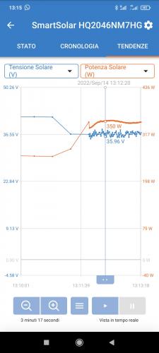

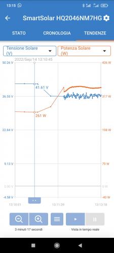

Qui invece si vede un passaggio da no mppt (dove la richiesta è minore della possibilità) a MPPt (dove la richiesta supera la possibilità).
In modalità non MPPt il regolatore fa lavorare il pannello a una tensione stabile molto alta che non è quella di massima potenza (MPPt) perché non gli serve.
All accensione del carico che supera la potenza possibile,il regolatore porta il pannello alla tensione di MPP e ne fa un tracciamento costante(va su e giù con la tensione continuamente per verificare che sia sempre la.tensiine  MPP corretta).
Perché oltre e sotto quella tensione,la potenza generata diminuisce inevitabilmente.
MODO NO MPPT a 42v
MODO MPPT a 36 volt
