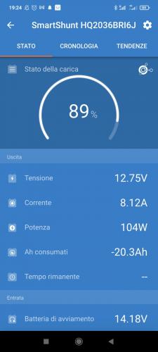

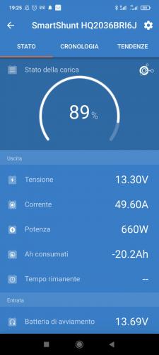

Ti faccio vedere un esempio di come la tensione in BS influenza mostruosamente la corrente di carica e di come si può alzare.
Screenshot_2022-08-10-19-25-11-457_com_victronenergy_victronconnect.jpgScreenshot_2022-08-10-19-24-59-355_com_victronenergy_victronconnect.jpg
Qui vedi 2 schermate..STESSA SITUAZIONE, STESSO ALTERNATORE,STESSO MOMENTO,STESSA BATTERIA,STESSO LIVELLO DI CARICA...
MA CABLAGGI DIVERSI.
Nella seconda vedi la carica con cavo originale da 6mmq e 7 metri...
L alternatore ai poli arriva a 12.75v e la batteria a questa tensione accetta solo 8 A.
Nella seconda vedi la stessa carica fatta con il cavo e relè messo da me da 25mmq.e 1.5m.
Lo stesso alternatore arriva in BS a 13.3v e a quella tensione la stessa BS di prima accetta BEN 49AMPER!
Come vedi bastano 0.55v di differenza di tensione ai poli per QUINTUPLIC ARE LA CORRENTE DI CARICA.

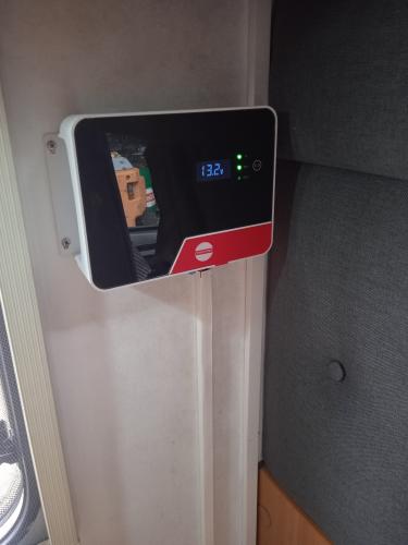

IMG_20220812_142650.jpgl' ho montato nella versione 20A e nella versione 30A.
Il 30A addirittura  supporta fino a 150 volt di pannelli e 48v di batterie.
Un victron delle stesse caratteristiche costa il triplo.
Questo 120 euro il 30A 150volt in negozio..ma su Alibaba 80...
Comunque è buono anche se la precisione delle misurazioni è inferiore al classico tracer...e ovviamente al victron che e'come un tester...
Consono aziende che comunque ancora producono in loco...per esempio morningstar fabbrica in usa i regolatori e gli inverter...e usa solo trasformatori e bobine marca COILCRAFT usa made che pare siano i migliori al mondo e forniscono addirittura la nasa, e condensatori giapponesi.
Ma un regolatore da 25A costa tipo 400 eurosurprise
Nei victron i condensatori e i trasformatori sono coreani o cinesi per esempio...anche se di marche buone.
Insomma made in Cina non è per forza di cattiva qualità volevo dire... anzi..a volte è pari qualità alla metà del orezzo.
