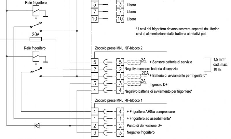

Pensavo che i cavi da te indicati al Blocco 2 fossero quelli che vanno al frigo per alimentarlo anche perché non ne vedo altri. Ciò che hai evidenziato in giallo è la morsettiera posteriore dove ci sono i cavi ROT arrivo dalla BM BRAUN negativo comune SCHWARZ cavo in partenza verso la BS. Ciro.
Evidenziato prima, eccolo qua ancora una volta, il frigo è alimentato con motore acceso dalla centralina dal blocco 1 uscita 1.
Ma la cosa più importante è che il positivo non proviene dal DC DC ma dalla BM con ingresso in centralina dal blocco 2 inumano 1.
Spero di essere stato esaustivo.Schermata%202022-02-15%20alle%2020_14_51.png

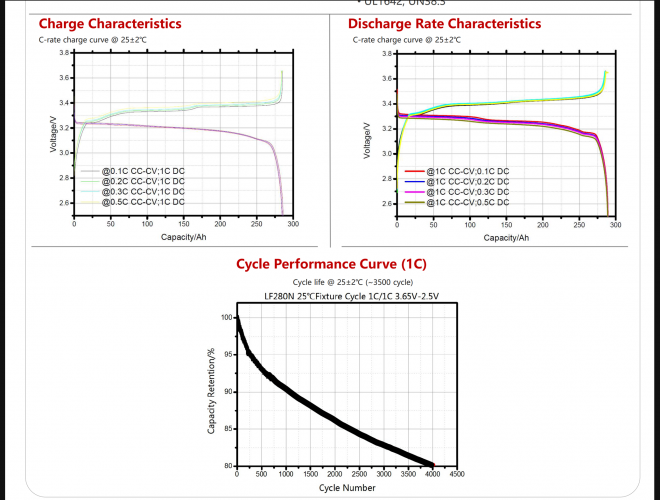

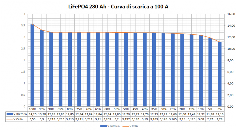

Ciao, questa è la curva di scaraica della mia batteria al LiFePO4 da 280 Ah. Considera che la batteria in fase di carica a 14,2 V si trova al 90-95% si consiglia di caricacarla prudenzialmente a 14,2 - 14,4 V . Per le LiFePO4 la tensione non è un parametro da tenere in considerazione per la verifica dello stato di carica come vedi dal grafico dal 90% al 50% la differenza è di soli 0,14V.
272048374_1349198938886787_2631357642740949662_n(3).pngCiao ho trovato anche questa immagine dove puoi vedere la curva di carica. Il valore di tensione riportato è per singola cella quindi va moltiplica per 4.
