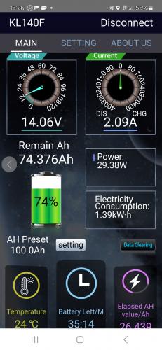

Salve, da circa due anni e mezzo ho una batteria Life po4 da 100 a economica. Recentemente, Come alcuni sapranno perché ho inondato il forum di richieste, ho installato un dcdc, un misuratore della carica della batteria, pannello solare e altre cose.
 alla fine delle istallazioni ho fatto un po' di misurazioni: la batteria era circa al 20%, con il cielo coperto il fotovoltaico da 200 W produceva circa 5 ampere e accendendo il dcdc- Si rilevavano esattamente i 40 ampere promessi Per un totale di circa 45.
​​​ spegnendo il motore e staccando i pannelli, anche con tutte le utenze spente c'era un minimo consumo, probabilmente legato al prelievo da parte della BM attraverso il parallelatore.
 in questi giorni la batteria Si è ricaricata fino al 75% e ho notato che, accendendo il motore e la ricarica e minima fino a fermarsi del tutto e, per farla ripartire, devo accendere qualche utenza al fine di prelevare un po' di energia dalla batteria e far ripartire la carica.
 devo dedurne che la batteria da presunti 100 ampere non era tale all'origine o ha perso capacità con il tempo, l'assenza di un sistema di ricarica idoneo e le tre o quattro volte che l'ho fatta scaricare completamente per dimenticanza del frigo acceso? O c'è qualche azione che io possa compiere?

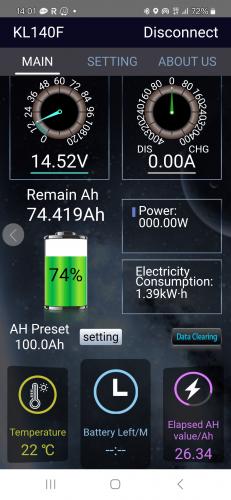

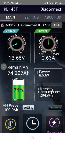

La prima foto è scattata a motore acceso, Dopo circa un'ora sono tornato e,senza alcun servizio in funzione, a motore spento, avevo un consumo iniziale di 2ah che nel giro di 10 min è sceso gradualmente  intorno agli 0,6 e continua a scendere. Preciso che non ho staccato i pannelli, ma sono in piena ombra dei palazzi, certo può darsi che una qualche lama di sole Li raggiunga ma non credo
 sarà inaffidabile o da tarare il misuratore?
 Rettifico: senza pannelli il consumo è balzato a 1,30 Ma continua a scendere gradualmente. Adesso li lascio staccati una mezz'ora e vedo che succede
