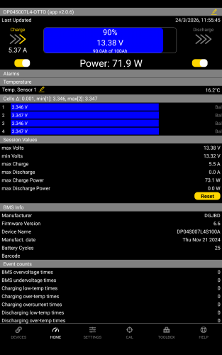

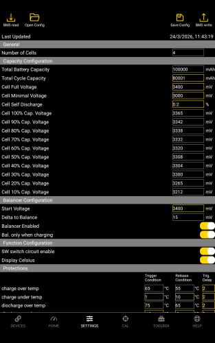

Determinare con precisione il SOC di una batteria al litio non è cosa facile n'è semplice.
Uno dei metodi è quello di conoscere la tensione precisa di ciascuna cella, sommare e dedurne il valore totale quando nessuna carica o scarica è applicata: ad una determinata tensione corrisponde un determinato SOC caratteristico, sempre che l'azienda produttrice abbia fatto le sue verifiche tenendo conto anche delle temperature (da -10°C a 50°C) e voglia comunicarle.
Personalmente per cominciare mi sono dotato di una app che comunichi con il BMS in modo affidabile, e che sia in grado di accettare una configurazione ad hoc, e di comunicarla al BMS.
Mi trovo bene con Overkill Solar.
Ho fatto come segue: ho staccato tutto da entrambi i poli della batteria, ho scaricato la suddetta app su un tablet, ma va bene anche uno smartphone. Mi sono procurato la griglia dei valori di SOC relativi alla tensione di ciascuna cella, che ho richiesto alla casa produttrice. Non quello generico, ma quelli da applicarsi alla marca e modello della mia batteria in particolare. Ad esempio, nel mio caso, se le celle sono tutte a V3,308 significa che, moltiplicando per 4, la mia batteria si trova a 13,232, che corrisponde al SOC del 50%. Altre marche di batterie con celle differenti, potrebbero mostrare valori differenti. Altrettanto, se le mie celle stanno l'una per l'altra a V3,338, la batteria è a V13,352, cioè SOC 80%.
Dopo aver caricato la batteria al top, tramite caricabatterie da litio con tensione fino a 14,650V, fino a che mostrasse 13,460V dopo un'ora di riposo, nella videata dell' app denominata ''settings'' ho attentamente riscritto tutti i nuovi valori comunicatomi dall' azienda produttrice, negli spazi chiamati ''Capacity Configuration'', quindi li ho memorizzati con un nuovo nome (save config), e infine li ho ''scritti'' sul BMS tramite il pulsante "write''.
Spento e riacceso, andando a ripescare la configurazione riscritta ad hoc per la mia batteria, l'app da ora in poi si riferirà solo alla configurazione adatta alla mia batteria, mostrando il SOC in maniera realistica ed espressamente dedicata e pertinente.
Il rapporto tra tensione e SOC è abbastanza preciso, a patto che sia precisa l'impostazione iniziale, al terzo decimale: una differenza infatti di 0,005 V per cella mostrerà un SOC inesatto.
Nel mio caso per esempio se leggo 3,212V per cella avrò il 10% di SOC, poi 3,265V per il 20%, e via via fino a salire a 3,365 per il 100%.

La temperatura fa variare sensibilmente la tensione delle celle falsando in ogni caso il SOC... Servirebbe un'integrazione tensione-temperatura per ricavare il SOC in modo più attendibile.
Esempio, prendendo "estremi" di temperatura tra una cella a 0°C e una a 50°C la differenza può essere anche di 0,03-0,035 V (0,14 V su 4S); se si valutasse da -20°C il divario aumenta del doppio o più se siamo agli estremi della curva di scarica... Ovviamente di mezzo ci sono tutti i valori intermedi.
Sicuramente i valori che hai messo fanno riferimento ai canonici 25°C.

Come giustamente scrivi, la temperatura è fondamentale. Il lavoro dell' app che utilizzo è anche quello di calcolare la variazione dal dato campione, rispetto alla temperatura del momento rilevata dal BMS.
Sul sito che ho linkato in calce alle immagini, sono riportati ad esempio due specchietti per le celle Anc e Eve, con le variazioni di V x cell versus determinate temperature.
Modificato da wippet il 24/03/2026 alle 15:40:28
