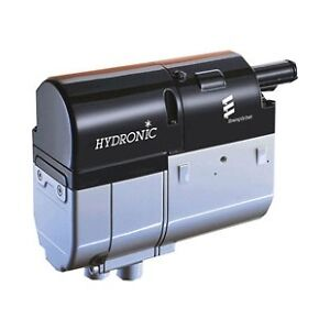

Ma non sarebbe più semplice installare un normale
Hydronic-Ebersbacher a gasolio /ad acqua  specifico per l'uso
e che oltre al motore potrebbe riscaldare con lo scambiatore in molti mezzi
già di serie anche la cellula in caso di emergenza o di fine gas..

Ma non sarebbe più semplice installare un normale Hydronic-Ebersbacher a gasolio /ad acqua  specifico per l'uso e che oltre al motore potrebbe riscaldare con lo scambiatore in molti mezzi già di serie anche la cellula in caso di emergenza o di fine gas..
per le emergenze ho già un cinebasto montato in coda nel garage e che svolge egregiamente il suo compito.

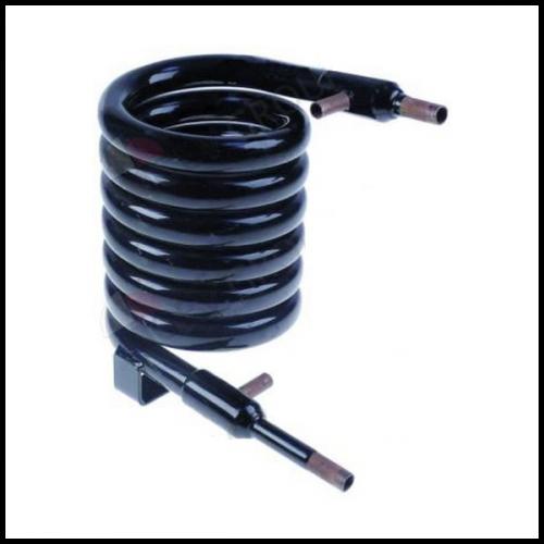

Puoi tentare di trovare un vecchio produttore di ghiaccio sopratutto se proviene dalle zone marittime, spesso hanno il condensatore raffreddato ad acqua, e anche qualche frigo, zona di mare.
Vedo se trovo una foto online per darti un idea di cosa sia.
Eccola

L'idea del condensatore come da foto non è da scartare perchè mi sembra un'ottima soluzione.smiley
