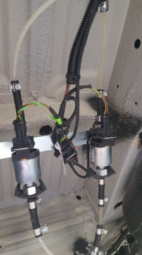

Il motovo del costo "alto" dfel Kit Altitudine  Truma
è solo dato dal fatto che montano DUE pompe
una vicino all'altra e il relativo cablaggio alla centralina.
(almeno fino a qualche modello precedente (forse ora si sono aggiornati) !

Il motovo del costo alto dfel Kit Altitudine  Truma è solo dato dal fatto che montano DUE pompe una vicino all'altra e il relativo cablaggio alla centralina. (almeno fino a qualche modello precedente (forse ora si sono aggiornati) ! La Vevor lavora invece con la elettronica.
Il mio Eberspacher ha il "kit quota", uno scatolotto elettronico da collegare al display che usa una sola pompa.
Questo kit trasforma la carburazione fissa, adatta fino a 1500 metri slm, in una carburazione ottimizzata sempre, non solo oltre i 1500 m ma dal livello del mare a 3500 m in maniera continua.
Le due pompe del Webasto raccontano di una gestione a due soli livelli.
Il rapporto di prezzo 1/10 tra cinebasto e i riscaldatori classici, ci conferma che qualcuno ci sta prendendo per i fondelli, forse entrambi...
Certamente Franco, ma, io in risposta a Masivo, mi riferivo al fatto che se c'è a qualcosa dovrà pur servire, sinceramente, finora non ho avuto bisogno di utilizzarlo per cui non posso dire quale sia il comportamento e/o i consumi del riscaldatore.
Però, se la differenza fosse solo una pompa in più, la quale ha un costo di poche decine di euro a fronte di un kit Truma cui vedo sul web che costa 600/700 euro, come giustamente afferma Marco m48, c'è qualcosa che quadra poco,

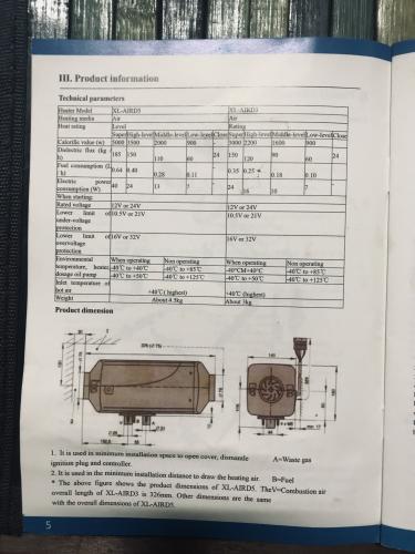

06/09/2019 6872
Inserito il 19/01/2022 alle: 23:42:12
Il mio è il modello da 8kw, 27296 BTU dichiarati, ha 6 livelli di potenza, il display/controller è diverso da quello di Grinza o almeno credo, il suo non l'ho ancora visto.
Elenco potenze e consumi grosso modo rilevati:
H1 = 1,2kw     0,18 L/h
H2 = 2,5kw     0,27 L/h
H3 = 3,8kw     0,36 L/h
H4 = 5,1kw     0,45 L/h
H5 = 6,5kw     0,56 L/h
H6 = 8,0kw     0,67 L/h
Questi dati sono abbastanza veritieri e sono riferiti al funzionamento in modalità manuale da H1 a H6.
In modalità automatica, funziona con l'impostazione dei gradi.
Impostandolo a 24° con temperatura esterna di 6° si avvia e procede lentamente fino alla massima potenza, questo, avviene nel giro di 15 minuti.
Dopo un'altra quindicina di minuti comincia a scendere di potenza e di velocità fino ad arrivare al minimo, raggiungendo una temperatura oscillante tra i 22 ed i 25 gradi tra le varie zone del camper.
In meno di un'ora, nel camper è tutto un bel calduccio.
Ad ogni modo allego 2 foto tratte dal mio "libretto in dotazione" si evince chiaramente che i dati sono stati copiati dall'Airtronic D4.
Ciro.
Modificato da Szopen il 20/01/2022 alle 11:09:02

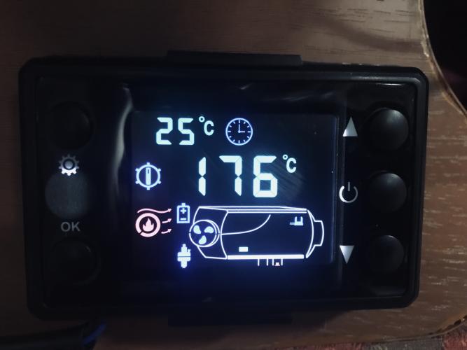

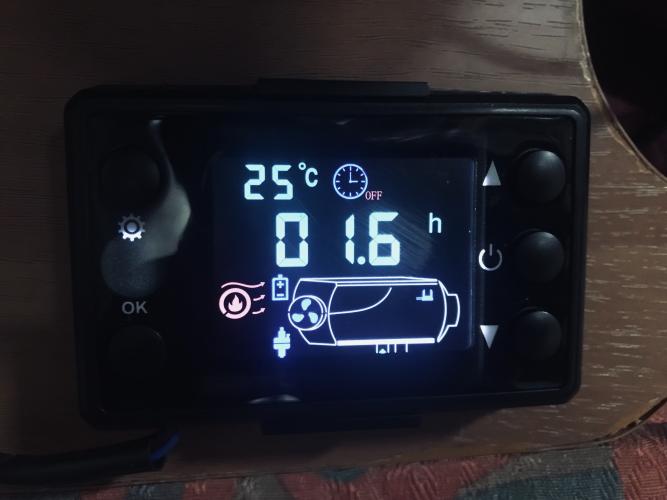

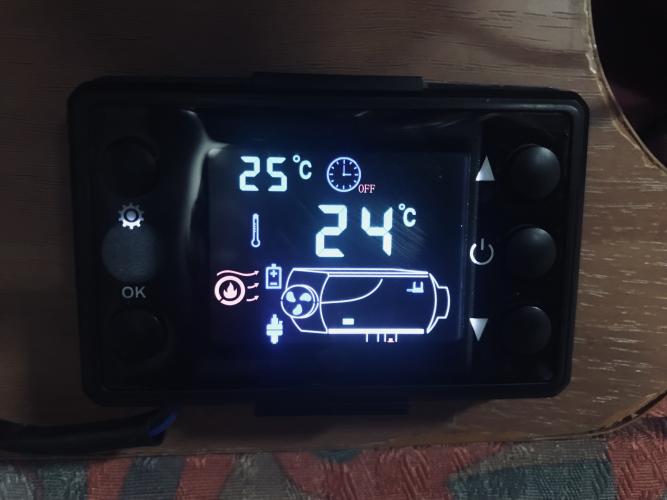

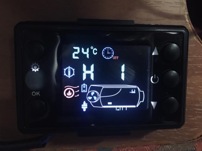

06/09/2019 6872

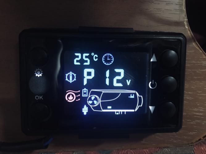

Inserito il 20/01/2022 alle: 01:13:03
Posto alcune foto del display/controller ricevuto col riscaldatore con alcune spiegazioni, magari a qualcuno può capitare questo display e troverà utile quanto descritto:
Funzionamento in modalità automatica, al centro i gradi impostati, in alto a sinistra quelli rilevato dal termostato interno.
Alla pressione del tasto OK (in basso a sinistra) cambia la visualizzazione, in questo caso è visualizzata la tensione in arrivo dalla batteria senza i decimali.
ad una seconda pressione del tasto OK viene visualizzata la temperatura della camera di combustione,
premendo ancora OK ritorna la visualizza della prima foto.
Questa invece è la visualizzazione in modalità manuale,
Per il passaggio da modalità automatica a modalità manuale di funzionamento è necessario premere alcuni secondi il tasto IMPOSTAZIONI (in alto a sinistra)
Questa invece è la visualizzazione del TIMER, ho dovuto studiarlo un pò per capirne il funzionamento poiché ha solo 3 cifre ma ci sono riuscito.
Ho quasi terminato la traduzione delle istruzioni di questo display/controller, la versione "originale" in inglese, è molto scarna e abbozzata, per cui, ho dovuto correggerla descrivendo l'effettivo comportamento dei tasti alla loro pressione, sia singola che combinata per le varie funzioni ad essi associate. La metterò a disposizione qualora qualcuno ne avesse bisogno.
Ciro.
