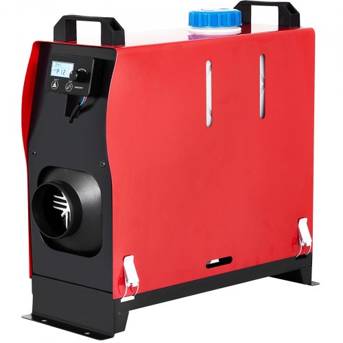

Aggiornamento.
L' oggetto funziona benissimo, sembra consumi pochissimo, i 5 litri del serba mi sembrano ottimali per il mio utilizzo, rumorosità accettabile, tranne quel tic della pompa, proverò a fare una coibentazione interna attorno alla pompa, quello che si ottiene è tutto guadagnato, ma temo che non ne potrò fare un uso notturno, salvo portare la pompa in una zona che non si senta.
Comunque se riesco ad istallarlo bene, mi basta che aiuti la Truma di giorno, e mi dia la certezza di non rimanere al fresco per mancanza di gas yes.
Da quello che ho capito, A 16 è una funzione automatica, con spegnimento fisso ai 16 gradi, non ho trovato modo di modificare il 16, devo dire che i 16 gradi mi stanno pure bene, per un funzionamento automatico, che utilizzerei solo in mia assenza.
IL suo punto di forza è il minimo, lo trovo perfetto per un funzionamento continuo.
Ha il pulsante altitudine, che fa apparire scritte in cinese, si presume indichi che è attivata la funzione, nelle prove al minimo sembra una funzione ininfluente.
Direi un ottimo acquisto, a quel prezzo senza spese di spedizione, arrivato in 5 giorni compresi un sabato e domenica, mi sembra di averlo rubato laugh.

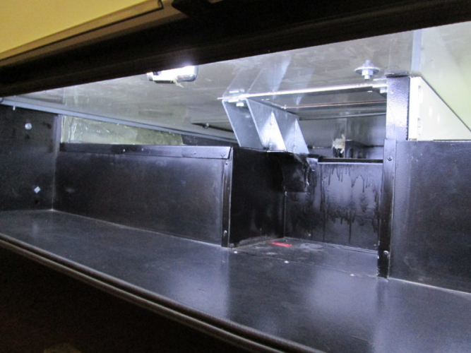

Spero che installando la pompa nel gavone laterale sx
sottopavimento e che rimane anche sotto la cucina il
tichettio si rilevi quasi inesistente.
Quindi essendo molto lontana ed in basso chiusa ed isolata
durante la notte non si senta neppure.
Potrei montare anche il riscaldatore nel gavone , con la uscita su un lato inclinato come previsto di 9o°
in quanto verso il baso sarebbe troppo soggetto ad urti o strisciamenti.
Per ora la posizione prevista  è dietro le gemelle sempre all'interno.

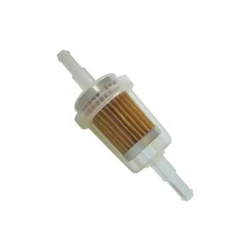

Anche il filtrino deve essere montato correttamente
-entrata dal basso
-uscita dalla parte avvitata
Lo sporco eventuale deve rimanere esterno
altrimenti non si nota la presenza di residui.
Questo perchè in qualche filamato è montato rovescio.
Simile ma non eguale a quello inviato da Vevor

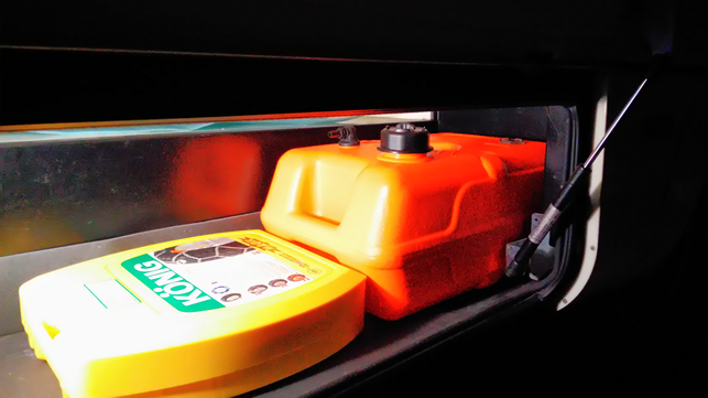

Per questa ragione ho ordinato ed oggi arriva il serbatoio
uso nautici
da 22 lt.
con tappo speciale antisquotimento , su motoscafi
con tappo chiudibile  per evitare esalazioni
   quando non in uso
con pescante in alto
con indicatore di livello
e omologato Rina
Quello da 12 lt. costa solo poco più di 15 euro !
questo non ha il livello .
E con il tappo di riempimento in quella posizione
posso riforniure al distributore spostando la pistola di
solo un metro da l tappo del motore trovandosi quasi
alla stessa altezza e dallo stesso lato.

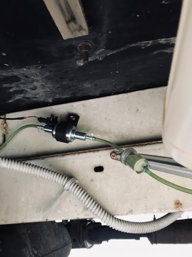

Problemone.... ho provato a coibentare la pompa, peggio di prima, cambia solo la tonalità, purtroppo lo scatolotto metallico amplifica, e svitata dal supporto, lasciata libera è il male minore, comunque rimane fastidiosissima, sopratutto al minimo ha una frequenza che ti martella angry.
Salta l' idea del montaggio, togli e metti del bussolotto sul camper, dovrò disassemblare e allontanare, nascondere, rendere inoffensiva la maledetta pompa laugh.

sopratutto al minimo ha una frequenza che ti martella . Salta l' idea del montaggio, togli e metti del bussolotto sul camper, dovrò disassemblare e allontanare, nascondere, rendere inoffensiva la maledetta pompa . So rivalutando la vecchia Truma 3002, parca nei consumi di corrente, silenziosissima, poco inquinante, ecc. Una domanda, il riscaldatore montato sul camper, rimane sempre sotto tensione dei 12 v. o meglio mettere un interruttore, per staccare nei periodi di non utilizzo, certo basterebbe scollegare con uno spinotto.
Ma la pompa l'hai messa interna o esterna?
Metti un'interruttore sul cavo positivo tra il fusibile e lo spinotto.

Sto parlando di questo.1(113).jpgOvviamente sta fissata dentro la struttura metallica.

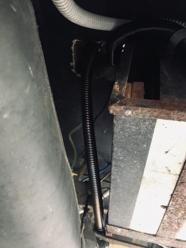

Riscaldatore posizionato della la dinette dietro il sedile passeggero:
Ho tolto (provvisoriamente) il coperchio dalla T della canalizzazione Truma, in questo modo aspira aria dalla cabina.
La bocchetta da 75mm direzionabile posizionata verso la coda.
Sotto, il foro dove passano i tubi marmitta, aria comburente e combustibile. La marmitta è fissata in verticale col foro in basso.
La pompa ed il filtro, a meno di un metro c'è il serbatoio del gasolio del mezzo, mi piacerebbe poter pescare in futuro dal tubo di ritorno mediante un deviatore tipo "Ciao Piaggio" Open (serbatoio in dotazione) -Closed- Reserve (serbatoio camper).
Infine ho praticato un'apertura sulla bandella per il rifornimento, stesso lato ed a poco più di un metro dal bocchettone gasolio del camper, cosi posso fare rifornimento contemporaneamente.
Sto valutando anche di mettere un serbatoio nautico da una ventina di litri, lo spazio c'è.

Serbatoio per gasolio "nautico" da 22 lt.
arrivato e posizionato
ingombra alla fine meno del suo da 10 lt.
Meglio serbatoio separato che pescare da quello motore
anche per poter "sempre" usare gasolio artico !
Modificato da franco49tn il 31/01/2022 alle 12:58:46
