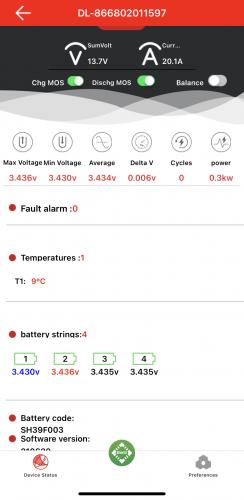

Il mio è un impianto fai da te con poche modifiche:
- blocco di 4x2 celle Eve 105 Ah con 2 BMS Daly 100A e 2 bilanciatori attivi da 5A
- staccabatterie 0-1-2-both
- DCDC Renogy 40A con commutatore 0-20A-40A
- PV 160W con selettore batterie 0-BM-BS
- MPPT Epever 10A per la BS
- PWM Epever 5A per la BM
- CB Victron 30A
- Presa Anderson 60A collegata direttamente allo staccabatterie

Perché dovrei avere un amperometro? Il mio è un impianto fai da te con poche modifiche Meno male che sono poche Ovviamente stai scherzando Vediamo se ho capito. Hai modificato pesantemente l' impianto elettrico del tuo
camper. Naturalmente, prima di intervenire, avrai fatto dei calcoli sui risultati da ottenere. Poi hai fatto le poche modifiche Ora pero' non conosci  con precisione i risultati, visto che per far questo e' indispensabile un amperometro. In particolare non sai quanta corrente entra sulla batteria in fase di ricarica  ne' quando la batteria e' completamente carica. Ne' sai se ci sono problemi sui nuovi collegamenti. Ho capito bene? P.S. Naturalmente non e' una critica, ma semplice curiosita'
Per ora mi arrangio con questo, sto facendo prove con le batterie in garage.
Quando farà meno freddo completerò il lavoro.
