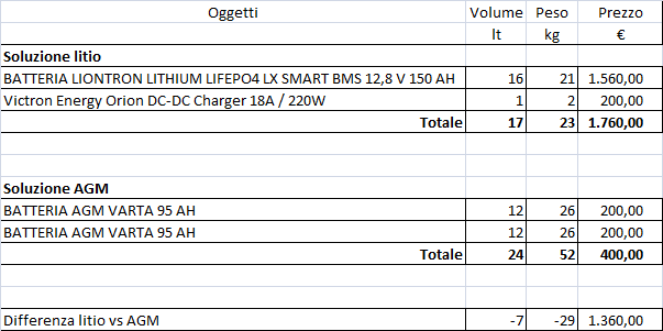

Il problema vero delle Litio è il prezzo, ho fatto una tabella sotto confrontando prodotti di prima scelta.

Interessante. Sarà appunto in confronto che farò quando le mie AGM avranno problemi.
