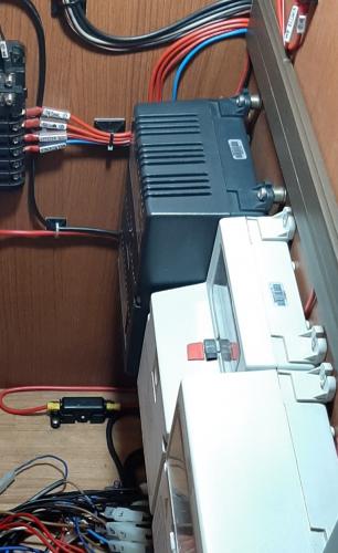

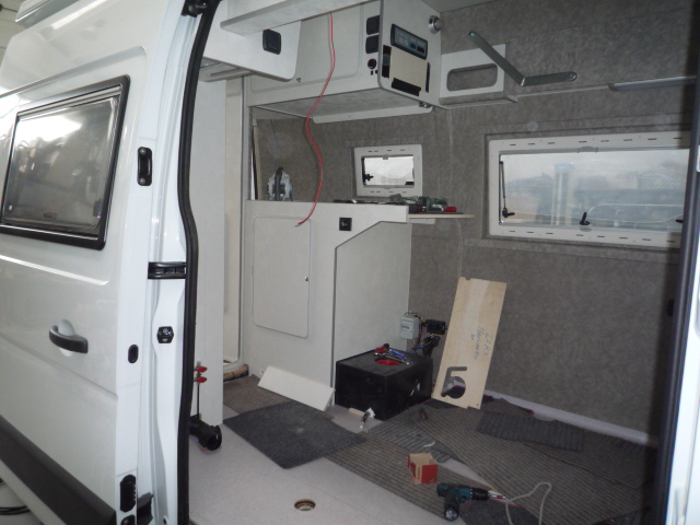

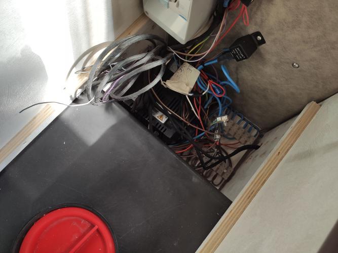

Questa è la accessibilità al mio impianto elettrico:
E' la prima cosa che è stata montata, perchè poi davanti c'è il serbatoio dell'acqua chiara:
ed infine la panca della dinette, arrivarci è la cosa più scomoda che abbia mai visto, bisogna smontare mezzo camper:
i cavi arrivano precisi al carica batteria non c'è agio, è un lavoro da fare "imprecando per tutto il tempo" necessario all'installazione, in alternativa far fare il lavoro a qualcuno, ma le ore di mano d'opera saranno parecchie se procederà a smontarmi mezzo camper, vale la pena? (per qualche decimo di tensione in più con le AGM)

Il caricabatterie CBE è stato posizionato in modo errato, andrebbe messo in verticale e possibilmente distanziato dalla parete di un cm almeno.
Mi auguro che li sopra non vadano a finire vestiti o altro che possa " soffocarlo".
Hai mai sentito con la mano e quando sei allacciato alla 220V quanto scalda quel carucabatterie in estate?

Il caricabatterie CBE è stato posizionato in modo errato, andrebbe messo in verticale e possibilmente distanziato dalla parete di un cm almeno. Mi auguro che li sopra non vadano a finire vestiti o altro che possa soffocarlo. Hai mai sentito con la mano e quando sei allacciato alla 220V quanto scalda quel carucabatterie in estate? Ciao
Si è vero le istruzioni dicono di posizionarlo in verticale e che sia ben arieggiato. Non è l'unica anomalia di costruzione del mezzo. Comunque sopra c'è un coperchio che chiude. Mi preoccupa di più che abbiano messo la 230V insieme al serbatoio dell'acqua.

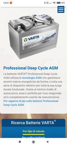

Screenshot dalla varta:
Esaltano la bassa autoscarica, ma non menzionano le tensioni più elevate. Sono un tecnico progettista settore petrolchimico, devo avere dati certi, non parole di marketing.
Anche il mio CBE-510 Mamma Knaus l'ha posizionato nel medesimo modo, fra l'altro in un ambiente di piccola cubatura, ma con feritoie; credo che il CB abbia una ventola interna, ma l'avrò sentita in funzione veramente di rado, comunue è un montaggio errato

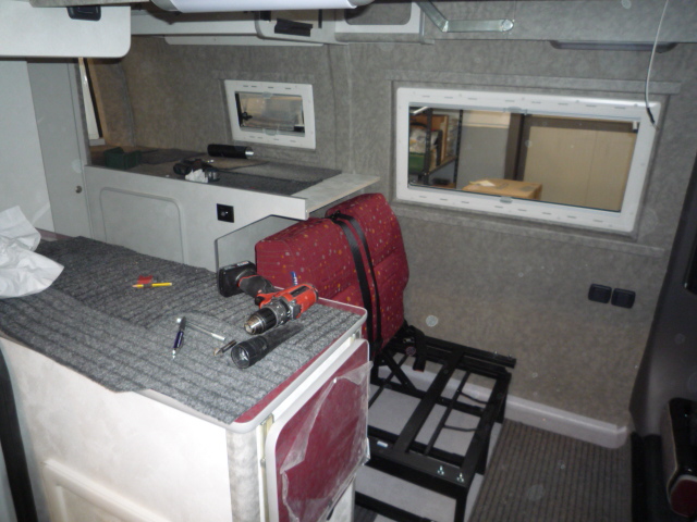

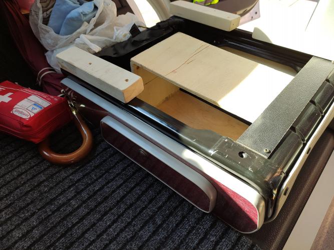

Buona domenica a tutti, rianimo questo mio post in quanto, in questi giorni, ho potuto smontare alcune parti del camper e sistemare alcune cose che da sempre mi davano noia per come erano state pensate e realizzate.
Sulla base del consiglio di Tommaso, che ricordo mi consigliava di spessorare la seduta per aumentare l’altezza del vano batteria, ho “simulato” , costruendomi una finta batteria in legno con le misure 353X175X190, l’inserimento.
Come vedete dalle seguenti immagini, dove ho eseguito varie prove con vari spessori che avevo disponibili a casa, ho determinato che con uno spessore di circa 2.5cm è possibile mettere la batteria in piedi, e non di lato come previsto da chi mi ha costruito il camper.
Adesso si apre un nuovo scenario, non dovendo più limitare la capacità della batteria, posso permettermi di montare tutte le batterie con altezza 190mm!!

Buona domenica a tutti, rianimo questo mio post in quanto, in questi giorni, ho potuto smontare alcune parti del camper e sistemare alcune cose che da sempre mi davano noia per come erano state pensate e realizzate. Sulla
base del consiglio di Tommaso, che ricordo mi consigliava di spessorare la seduta per aumentare l’altezza del vano batteria, ho “simulato” , costruendomi una finta batteria in legno con le misure 353X175X190, l’inserimento. Come vedete dalle seguenti immagini, dove ho eseguito varie prove con vari spessori che avevo disponibili a casa, ho determinato che con uno spessore di circa 2.5cm è possibile mettere la batteria in piedi, e non di lato come previsto da chi mi ha costruito il camper. Adesso si apre un nuovo scenario, non dovendo più limitare la capacità della batteria, posso permettermi di montare tutte le batterie con altezza 190mm!! Potrei montare delle AGM, ma andrebbe cambiato anche il carica batteria. Pensavo ad un Victron Energy blue smart da 20A. Purtroppo lo spazio dove è stato pensato di mettere l’impianto elettrico del camper è stretto e infossato per 40cm (quando poi vedo li a fianco il serbatoio dell’acqua mi viene un magone .. come si fa a mettere corrente e acqua insieme, ma lasciamo perdere .. che di casini ne ho già abbastanza). Oppure torna alla ribalta la possibilità di montare due batterie al Pb (Yuasa?) da avviamento e stare a vedere come vanno, lasciando il carica batteria originale CB-510 (con una spesa modesta circa 220€ potrei risolvere i miei problemi). A bordo ho il webasto e il frigo a compressore, nulla di più. A me basta, nel periodo invernale, poter fare un finesettimana sulla neve in libera, per tutti gli altri mesi più soleggiati ho 200W di solare che sopperisce a qualsiasi uso energetico. Ivan
Ciao, non vorrei essere ripetitivo, ma se puoi posiziona il caricabatterie in modo corretto, c'è spazio sufficiente per eseguire un bel lavoro, posizionato in quel modo rischi che si guasti precocemente o nella peggiore delle ipotesi che prenda fuoco.
Questa è la posizione corretta, in verticale e distanziato dalla parete.
Non sottovalutare quanto possa scaldare un caricabatterie quando allacciato alla 220V e sotto al sole di agosto, magari con il camper chiuso mentre tu sei al mare beato e tranquillo.
