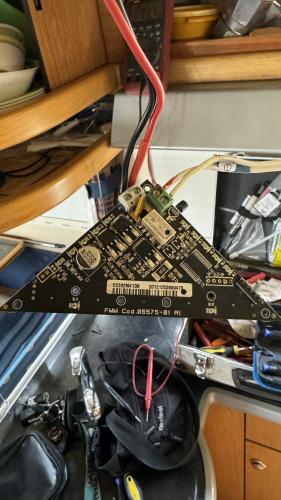

Buonasera a tutti, Mi si è bruciato un pezzo della scheda del turbovent. Un tecnico mi ha detto che potrebbe fare la riparazione se gli do il codice del pezzo bruciato; purtroppo  a causa della fusione del componente non è più leggibile. Provo a postare una foto per vedere se qualcuno riuscisse a fornirmi il codice del pezzo. Grazie a chi può aiutarmi
Grazie a tutti per le risposte.
Purtroppo io sono veramente ignorante su questi argomenti, porterò al tecnico i vostri commenti per vedere se riesce a fare qualcosa.
Giusto per chiarire, la scheda si è bruciata credo perchè erroneamente l'ho collegata invertendo positivo col negativo.

Grazie a tutti per le risposte. Purtroppo io sono veramente ignorante su questi argomenti, porterò al tecnico i vostri commenti per vedere se riesce a fare qualcosa. Giusto per chiarire, la scheda si è bruciata credo perchè erroneamente l'ho collegata invertendo positivo col negativo. Ciao Flavio
Almeno sai che non dipende da altro e che sostituendola funzionerà, visto che sei stato tu a provocare il problema
All'inizio di questa discussione ti avevo fatto una serie di domande per comprendere alcuni aspetti utili ad una eventuale sostituzione con un regolatore PWM nuovo con un costo di più o meno dieci euro
Non hai risposto, questo purtroppo avviene spesso in questo forum, comunque visto che hai una persona competente prova a risolvere il problema con il suo aiuto

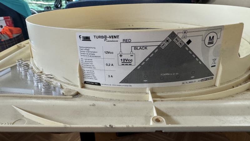

Giusto ieri ne ho acquistato uno con inversione di polarità e controllo velocità ma a me serviva con due pulsanti momentanei e per un motore piccolo sai la potenza della ventola?  Quel modulino che si vede nel disegno è un potenziometro o un commutatore a scatti?
da questa foto dice max 3A

Se ha solo tre A, va bene il primo, devi controllare se ti entra meccanicamente, vuoi riutilizzare il vecchio interruttore e il vecchio potenziometro (mi dici se è un potenziometro o un commutatore a scatti per favore)
il tuo invertitore ha 3 contatti o 6 contatti?

Questo potrebbe andare bene se il motore non supera 6A, ha sia il potenziometro che il deviatore volanti, in modo da poterli montare dove vuoi, devi solo controllare se meccanicamente ti va bene e soprattutto la corrente
massima del ventilatore che potrebbe avere più di 6A (casomai se ne trova un'altro) Volendo si può utilizzare il vecchio potenziometro (o commutatore se lo è) e il vecchio deviatore sr_1_24?mk_it_IT=%C3%85M%C3%85%C5%BD%C3%95%C3%91&crid=2HORWIM6MS94F&dib=eyJ2IjoiMSJ9.f0F_bemMGn_qqmxJZ4q1KsiTQ7YTlydkL6HWGpFI7HtMOUSU7JmkC3GIKqL4rfBQap8M-yjK4VFZhAlaE3imTPsNIO9t9vU79Gv8gexGoz4HrSMUs-tKyQixeuRdmBvhI-geRIZvG4S66IQbzlH5rilKrvuJPLfQrQ-GsiORoB2HVbrygY6KfUYdZctqD6ntIthgfjT8iW6pxrXQpoBBftEFO0dcka2f8BVWuYYifetkepBCFujK0z0wMjfDpWWJfe7ITrrxQIC5M2zOwggUczo9sxy0k2XpKpMI4iGG7N7y6BRccdpYqfSyjfv2NtF3Bg27TKx9KL-xXUEsdDCnJNPDXndp6HwvI-UILl4kzaONtdWUR7nr6s1a37iIXdDJotYxD8us5eWZCegbnARfk1LwZN5mYw9W9zEOH0baCsSDuzNnQPKR9KAlWitxOVpV._co-SNWm9PO8zqJ6XATnkMfclkxmLPxpPwnKCqR7Fp4&dib_tag=se&keywords=controllo+motore+PWM+invertitore&qid=1742630521&sprefix=controllo+motore+pwm+invertitore%2Caps%2C196&sr=8-24 devi solo verificare la corrente o la potenza in watt del motore e gli spazi che hai a disposizione per inserirlo, viceversa puoi anche montarlo fuori
Mi sono fermato nell’acquisto poiché anzi sicuramente non ho
spazio a sufficienza per mettere la
scheda ( parlo di spazio fisico ) ,a differenza dell’altro che è alto 5 cm e lo posso mettere in piedi facendo uscire la manopola e commutatore sulla cornice inferiore

Se ha solo tre A, va bene il primo, devi controllare se ti entra meccanicamente, vuoi riutilizzare il vecchio interruttore e il vecchio potenziometro (mi dici se è un potenziometro o un commutatore a scatti per favore) il tuo invertitore ha 3 contatti o 6 contatti?
Il mio era tutto digitale pagato uno sproposito
il peggior acquisto che ho fatto ,a differenza dell’altro turbovent fiamma meccanico che ho sul basculante con il classico potenziometro e invertitore di giri che nonostante l’ala veneranda età ancora e’funzionante egregiamente
questo ho ,che per farlo funzionare dal 4 anno in poi bisognava sputarsi sui dito per farlo andare  bello si ma ha ballato poco e niente
