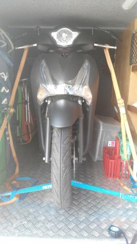

Ti dico la mia esperienza.
Ho un garage con porta più larga della tua, lo scooter lo carico a marcia indietro e tutte le operazioni le compio da solo, Lo fisso con quattro cinghie a cricchetto a quattro golfari presenti agli angoli del garage, con le due anteriori avvolte direttamente sulle manopole. Metto due elastici sulle leve dei freni. Non ho la canalina di guida sul pavimento. Utilizzo una rampa pieghevole in alluminio, che ripongo fissandola con elastici.
Non metto assolutamente il cavalletto, il quale, in caso di sobbalzo, potrebbe provocare seri danni al  pavimento. Le cinghie vanno tirate sino a comprimere al massimo le sospensioni, così facendo, le sollecitazioni si ripartiscono sui pneumatici, sull'elasticità delle cinghie e su quanto rimane delle sospensioni.
Sino ad oggi, zero problemi.

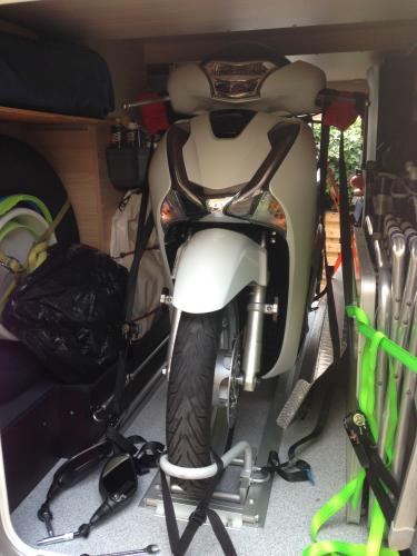

Ciao Marco.
io ho un profilato con uno sportello del garage da 1055x805 e riesco a far entrare un SH 150 che fa 1150x740.
L'interno del garage è alto 1200 quindi ha spazio a sufficienza ma mi preoccupava l'altezza della porta.
Considerando però che entra inclinato e dopo aver accorciato opportunamente la pedana per aumentare l'angolo di ingresso riesco ad infilarlo senza problemi.
Lo faccio entrare di muso ed utilizzo una slitta scorrevole della Cibieffe con la quale mi ci trovo molto bene.
La tua porta è un po' più stretta ma spostando opportunamente il manubrio riuscirai a farlo entrare sicuramente.
Naturalmente senza specchietti e bauletto.

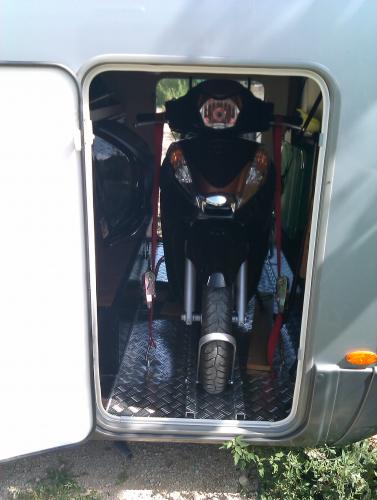

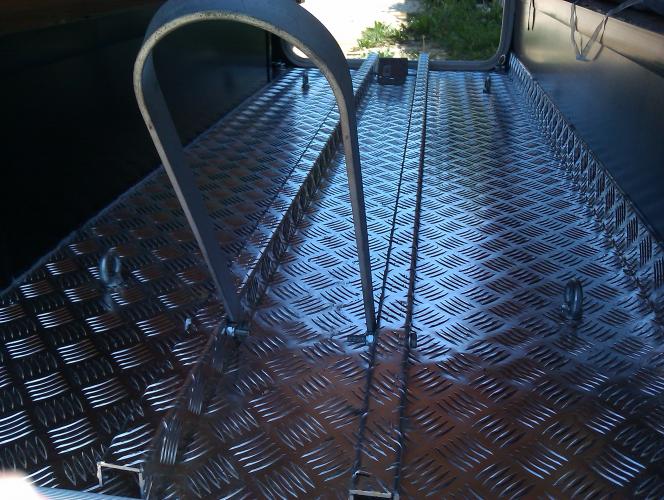

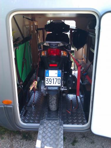

Sia caricato a marcia avanti, che indietro, è INDISPENSABILE per motivi di sicurezza disporre di una canalina fermaruote. Non è detto che debba essere a tutta lunghezza, ma le ruote anteriore e posteriore vanno bloccate contro gli slittamenti nel senso di marcia del camper.
Questo perchè, in caso di scivolamento, verrebbero meno anche li vari  sistemi di fissaggio dello scooter, con problemi immaginabili.
Il mio SH300 aveva le ruote bloccate da una canalina; la ruota anteriore si inseriva in un arco di acciaio, in modo da non poter battere sulla parete del camper; la posteriore veniva fissata da un cuneo in acciaio, in maniera da non poter retrocedere.
Il tutto era poi bloccato da tre cinghie a cricchetto molto robuste: due anteriori che legavano lo scooter alle manopole, mantenendolo in equilibrio; una posteriore che passava sul portapacchi e manteneva la ruota dietro attaccata al pavimento del garage.
Le cinghie erano assicurate al pavimento del garage tramite golfare, ancorate direttamente al telaio del camper.
Naturalmente il pavimento del garage era rivestito di alluminio mandorlato.
Tutto il sistema era stato realizzato direttamente da me. L'attacco della rampa di salita era stato studiato in modo da non permettere al sistema di pesare sulla guarnizione in alluminio del portellone.
Successivamente ho sostituito la canalina con un caricascooter elettrico, perchè purtroppo cominciavo ad aver problemi per di spingere lo sccoter dentro il garage. Il caricamento allora avveniva con il motore in moto fino a far entrare la ruota anteriore; fissata quella al portamoto elettrico, il dispositivo tirava dentro il dueruote. Il fissaggio  non era cambiato.
In questo modo, per otto anni, ho percorso moltissimi Km senza alcun problema. Una volta ho beccato uno di quei rialzi delle strisce pedonali, di altezza spropositata. Tutto quanto era nel garage l'ho ritrovato spostato o capovolto; lo scooter non si era mosso di un millimetro.
