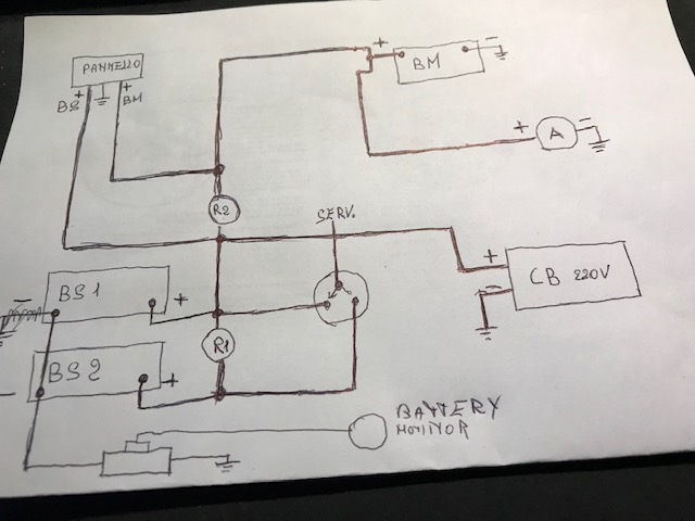

13/12/2009 4488
Inserito il 27/12/2023 alle: 22:19:33
Ciao, ho fatto uno schizzo, il CB a 220v carica la BS1 per poi caricare la BS2 quindi le BS saranno sempre caricate in modo "automatico", con motore in moto si caricherà sempre la BS1  tramite il R2, a 13,3V carichera anche la 2 tramite R1, non se dallo "schema" si capisce qualcosa. questa configurazione dovrebbe salvaguardare almeno una BS, il vantaggio principale, a mio parere, è accumulare piu' energia nel minor tempo possibile, infatti con il motore in moto  e con il CB sono sempre in parallelo, chiedo pareri. Grazie un saluto
Enzo
Modificato da enzo44 il 28/12/2023 alle 11:48:30

In risposta al messaggio di enzo44 del 27/12/2023 alle 22:19:33
Ciao, ho fatto uno schizzo, il CB a 220v carica la BS1 per poi caricare la BS2 quindi le BS saranno sempre caricate in modo automatico, con motore in moto si caricherà sempre la BS1  tramite il R2, a 13,3V carichera anche
la 2 tramite R1, non se dallo schema si capisce qualcosa. questa configurazione dovrebbe salvaguardare almeno una BS, il vantaggio principale, a mio parere, è accumulare piu' energia nel minor tempo possibile, infatti con il motore in moto  e con il CB sono sempre in parallelo, chiedo pareri. Grazie un saluto
se con qualsiasi metodo di ricarica TUTTE le BS vengono ricaricate in parallelo già mi piace di più come concetto perchè si avvicina di più al mio modo di vedere l'impianto, ma non trovo l'ggetto risolutivo se lo scopo è avere maggior sicurezza in caso di corto di una delle due batterie, perchè è mentre si caricano il momento più pericoloso, non a riposo.
E mentre stai assorbendo energia cosa succede? Sono in parallelo? se sì mi sta bene, ma altrimenti facciamo la fine del solito Switch, ovvero si va a scaricare sempre prima la 1 poi la due, solo che così facendo si stressa sempre più la batteria 1 perchè sempre da quella si inizia a prelevare energia ciclicamente...
per ora enzo44 il mio parere in merito è negativo. Quando due batterie sono in parallelo e una delle due si rompe, il problema è DURANTE la ricarica, non a riposo.
A conti fatti, ho molti più problemi rispetto al singolo evento che può capitare qualora una BS vada in corto e l'altra no...
Durante la carica, se non ho una sonda che a tot gradi mi toglie o diminuisce dasticamente la corrente, come ha Emme48, sono punto e accapo.

13/12/2009 4488
Inserito il 28/12/2023 alle: 00:35:38
Ciao, intanto ti ringrazio, riassumo, le batterie vengono ricaricate in parallelo, gli isolatori R1 R2 si aprono sotto i 13,3 V, le utenze sono gestite dal commutatore nautico in modo manuale, va da se che normalmente il prelievo è  in parallelo, c'è pero la possibilità di escludere la BS, eventualmente guasta, per utilizzare la buona, i vantaggi, a mio parere, sono: accumulo massima energia in minor tempo senza stressare l'impianto, gli isolatori, elettronici, non causano caduta di tensione, eliminazione dei relè meccanici super economici, salvaguardia della BS2 in caso di guasto della 1, anche in fase di ricarica, certo non è il max ma vista la spesa penso realizzerò la modifica se non altro per migliorare i cablaggi originali che sono "miseri" . Un saluto Enzo

13/01/2006 25431
Inserito il 28/12/2023 alle: 08:57:56
In risposta al messaggio di enzo44 del 27/12/2023 alle 22:08:01
Non va bene.
In sosta scarichi la BM tramite R2 oppure R1 in serie a R2, dipende da come tieni il commutatore.
... ma perchè vuoi complicarti la vita?
Marco.
