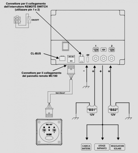

Buongiorno a tutti, attualmente ho un batteria al litio da 150Ah sotto il sedile passeggero e vorrei montarne un'altra da 320Ah sotto la dinette senza che siano messe in parallelo ma abbia la possibilità di selezionare una delle due; le alternative sono :
1) il classico selettore 1-0-2 ma avrei difficoltà sia ad installarlo che manovrarlo
2) CBE BDS200 che monterei orizzontalmente di fianco alla batteria da 150Ah ed impostandolo sulla funzione manuale tramite l'apposita app del telefono posso selezionare la batteria desiderata.
A parte la differenza di prezzo, ci sono particolari controindicazioni sull'utilizzo del BDS200?

La scelta è tutta tua. Ricorda che la posizione both del commutatore e l'automatismo possono collegare tra loro due batterie con SOC anche molto diversi creando picchi inutili di corrente, col sistema manuale puoi evitarlo non usando la posizione both, con quello automatico devi capire come funziona il settaggio. Forse il sistema manuale è da preferire.
se impostato in modalità "manuale" dall'app o dall'eventuale pannello di controllo remoto MC180 le batterie non possono essere messe in parallelo

se ti è più comodo come installazione il BDS, monta il BDS, almeno ti ritroverai anche il monitoraggio dell'energia.
Fai o fai fare una bella installazione con cavi e sezioni adatte ai 200A che il BDS è in grado di gestire, così non dovrai mai più metterci mano.
Ricorda inoltre che il BDS ha un suo consumo parassita INEVITABILE che è abbastanza limitato se il BT è spento, ma diventa rilevante quando è acceso, il che sta a significare che quando il mezzo è in rimessaggio, O SPEGNI LE LITIO completamente, o nel tempo te le scaricherà.

così non dovrai mai più metterci mano.  Ricorda inoltre che il BDS ha un suo consumo parassita INEVITABILE che è abbastanza limitato se il BT è spento, ma diventa rilevante quando è acceso, il che sta a significare che quando il mezzo è in rimessaggio, O SPEGNI LE LITIO completamente, o nel tempo te le scaricherà.
forse per me è la soluzione più comoda anche se la più dispendiosa, oltretutto ha anche la possibilità di inserire un interruttore remoto che spegne completamente il BDS

Se si vuole qualcosa come quella che vuoi fare e che funzioni sempre, si deve usare qualcosa di funzionale anche senza alimentazione.
Il BDS con quale delle 2 BS lo alimenti?
Se quella che alimenta il BDS è guasta come commuti sull'altra?
Per queste cose si usa un commutatore manuale.
In seconda istanza può andare bene anche qualcosa tipo relè bistabile.
Il bistabile (anche chiamato passo passo) una volta ricevuto l'impulso tramite tasto, commuta e resta in quella posizione fino al prossimo impulso senza bisogno di alimentazione, quindi assorbimenti parassiti in rimessaggio nulli.

Se si vuole qualcosa come quella che vuoi fare e che funzioni sempre, si deve usare qualcosa di funzionale anche senza alimentazione. Il BDS con quale delle 2 BS lo alimenti?  Se quella che alimenta il BDS è guasta come
commuti sull'altra? Per queste cose si usa un commutatore manuale. In seconda istanza può andare bene anche qualcosa tipo relè bistabile. Il bistabile (anche chiamato passo passo) una volta ricevuto l'impulso tramite tasto, commuta e resta in quella posizione fino al prossimo impulso senza bisogno di alimentazione, quindi assorbimenti parassiti in rimessaggio nulli.
l'osservazione è corretta, ma non avendo una alimentazione specifica, immagino che se è selezionata la BS1 e questa dovesse guastarsi la commutazione dovrebbe essere possibile sulla BS2
Si, probabilmente hanno messo 2 diodi che consentono di alimentare l'elettronica da entrambe le BS, senza non potrebbe funzionare in automatico.
Credo che come dici tu dovrebbe funzionare sempre.
