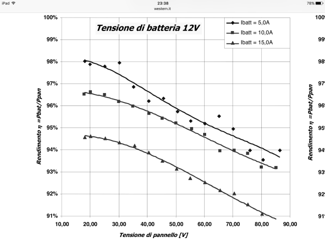

Potresti gentilmente dirmi che indica questo grafico del tuo mppt che ho messo due pagine fa ?
non vuol dire che il tuo mppt e' un po' meno efficiente con l'aumentare della tensione di ingresso ?

Potresti gentilmente dirmi che indica questo grafico del tuo mppt che ho messo due pagine fa ? non vuol dire che il tuo mppt e' un po' meno efficiente con l'aumentare della tensione di ingresso ?
// non vuol dire che il tuo mppt e' un po' meno efficiente con l'aumentare della tensione di ingresso ? //
Sergio ,
risposta affermativa !
L efficienza spazia da un minimo del 90% ad un massimo del 98%
Adesso posta i grafici degli altri regolatori , per piacere e se riesci a trovarli

Io mi riferivo al fatto che tu marcucciolo dicevi che il tuo regolatore non perde efficacia all'aumentare della tensione ma semmai fa il contrario.

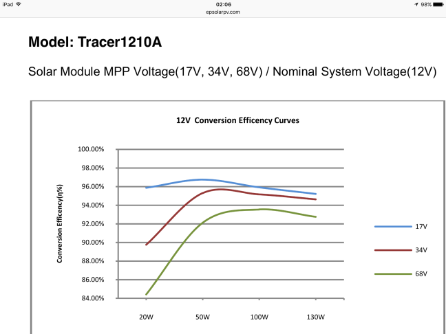

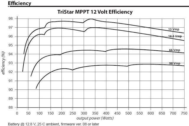

anche le ditte EpSolar e Morningstar pubblicano i grafici dell'efficienza, non solo western.
siccome e' una tendenza generale di tutti i regolatori mppt quella di essere meno efficienti all'aumentare del voltaggio secondo me questo fatto dovrebbe indurre a pensare che a mettere i pannelli in parallelo sia un attimo piu' efficiente che metterli in serie. Questo pero' e' negato su questo forum......
non e' per screditare western che ho messo il grafico, la ritengo una buona marca, ma per pubblicizzare il parallelo tra pannelli.
Per conto mio tutte le marche dovrebbero mettere i graficii dell'efficienza e dare 5 anni di garanzia ma non lo fanno non posso farci nulla....
un esempio di un'altra ditta:
Oppure

Sono d'accordo sul fatto che la massima efficienza alla massima potenza non e' una priorita'. Molto piu' importante se e' efficiente con potenze basse.
spesso pero' non si sa l'efficienza con potenze basse. Nel tuo regolatore ad esempio la potenza minore deducibile dal grafico e' 5A x 20V = 100W per un regolatore di una potenza sui 250W massimi vuol dire che non ci sonomdati sull'efficacia sotto il 40%. Magari ha una buona efficacia ma non si sa.
sul voltaggio invece non capisco proprio che vuoi dire: dai grafici si vede che piu' il voltaggio e' basso e piu' e' efficiente.
il voltaggio che i pannelli forniscono anche con poca luce e' sempre sufficientemente alto per far funzionare il regolatore mppt anche coi pannelli in parallelo, altrimenti non si spiegherebbe perche' il tedesco con poca luce ottiene piu' corrente coi pannelli in parallelo rispetto ai pannelli in serie.
Tu scrivi che la tensione di un pannello non e' fissa ma fluttuante. Io su questo non sono d'accordo se con tensione si intende la tensione alla massima potenza. Per un pannello la tensione alla massima potenza e' fissa escludendo il caso con pochissima luce quando anche la tensione si abbassa per la poca radiazione che il pannello riceve.
Alla fine le uniche situazioni in cui il parallelo e' meglio della serie secondo la prova del tedesco e' proprio solo quando c'e' meno luce (sotto pioggia forte e con ombra nel cielo limpido il parallelo produce il DOPPIO di corrente del seriale) ma anche in questi due casi la tensione e' sufficiente per far funzionare l'mppt cioe' sara' superiore ai 14.5V.
su cosa tu dica che io forzo e fraintendo non l'ho capito. Se non credi alla mia buona fede non posso farci nulla.
la prova di bruno contraddice le prove del tedesco proprio in condizioni di poca luce. I motivi dei due risultati diversi non li so.
