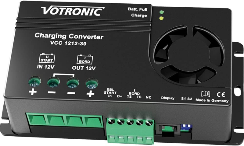

ho meso un Votronic 30A
e è tutta un altra cosa, carica con curva che protegge la BS da strapazzi, e porta a una carica completa e profonda.
Apparecchio quindi molto piu moderno e che gestirebbe anche batteria Litio (che non ho perchè reputo per me inutile).
Gia che fai starei sui 30A e non 20A, tanto poi la corrente si regola anche in base alla stato di carica della batteria, e volendo nel mio si puo anche ridurre momentaneamente la carica a soli 20A se si reputasse necessario.

Se ti puo interessare ti linko il manuale di uso e installazione:
https://www.votronic.de/images/...

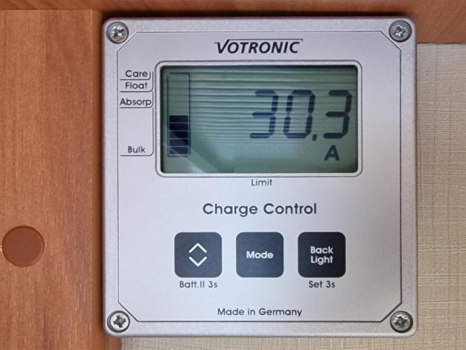

Io ho una BS Varta AGM Dual Purpose da 95Ah.  Se è parecchio scarica, all avvio posso vedere sul display (opzionale) anche 30A, ma poi popo pochissimi minuti, la corrente cala in fretta e si stabilizza su valori piu bassi.
Se pensi, in assenza di tali apparecchi, con BS parallelata a BM, appena metti in moto ci arriva una corrente ben maggiore dei 30A che poi cala mano mano che la BS si carica.
Secondo me, la regola della carica con il 10% della capacità della batteria, è sicuramente valida, ma se parliamo di cicli lunghi e ripetuti. Nell uso camper, secondo me la priorità è ripristinare la carica della BS in tempi relativamente brevi, e avere una carica profonda, ma comunque con la limitazione ai 30A per non avere quella grn botta di corrente come negli impianti classici con il solo rele parallelatore.
foto fatta appena avviato il motore, e dopo una notte con riscaldamento in funzione, ma quel valore letto solo per pochissimi minuti.
Se vedi nella parte bassa del display c'è la scritta Limit, perchè volendo si puo impostare un limite di 20A se si preferisce.
