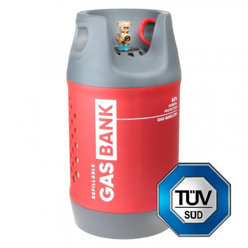

In Europa ci sono ormai molti produttori di bombole (meglio chiamarli serbatio portatili) ricaricabili.
Mi sono interessato al problema da un paio di anni, tra i piú interessanti, personalmente, ho trovato questo produttore polacco: la bombola in composito consente di controllare a vista il livello del contenuto, e non doverla pesare tutte le volte, un bel vantaggio. Inoltre i prezzi sono ottimi. Tassativamente omologata TUV in tutta Europa.
https://carbonzorro.com/en/prod...
Lo storico produttore tedesco é la nota Wynen-gas:
https://www.wynen-gas.de/single...
Anche qui tutto omologato TUV.
Ti ricordo che in Svezia e Norvegia é possibile riempire/rabboccare qualunque bombola normale, di qualsiasi provenienza, in appositi centri, in tempo reale e spesso aperti anche nei festivi; ve ne sono tantissimi disseminati un po' ovunque. Il prezzo del GPL é spesso inferiore a quello dei distributori di carburante classici.
Di seguito, la recente testimonianza di camperisti italiani dotati di bombola ricricabile e comparazione costi di gestione gas/gasolio.
http://www.mollotuttoevadoavive...

Per scegliere al meglio gli accessori d installare devi valutare quello che è il tuo modo di vivere in camper.
Io personalmente ho optato per le Alugas perchè all'estero in inverno avevo il problema della scorta Gas,
ormai da due anni non smonto più bombole e non ho il patema di rimanere a secco.
Prima di procedere con l'acquisto ho chiesto ai distributori in zona (ENI) e tutti mi hanno detto che non c'è nessun problema, basta  che l'attacco sia esterno.
HO quindi ordinato il kit ed installato da solo senza grossi problemi.
Primo riempimento in distributore, non sentendo perdite ho lasciato che la pompa continui ad erogare fino al primo  click della valvola di blocco, poi il secondo e la pompa si ferma, fantastico.
Il primo riempimento l'ho fatto in Norvegia, ad Alta in self service, impianto sempre aperto con bancomat, attacchi il tubo e poi tieni premuto un pulsante fino quando vuoi tu o fino al blocco delle valvole.
Unica problema se rilasci il pulsante devi ripetere tutta la procedura dall'inizio inserendo di nuovo la tessera bancomat.
L'unico rifiuto al rifornimento l'ho avuto in Trentino dove, sembra che in tutta la regione ci sia un divieto di rifornimento gas ai camper, forse un regolamento loro interno.
In Veneto mi è capitato che un gestore fosse titubante, ma poi mi ha fatto il pieno.

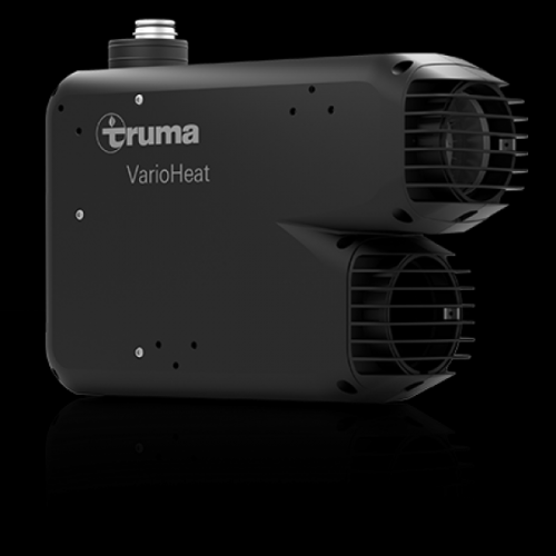

Quoto in pieno l'amico Orlegno, il sistema di riscaldamento su un camper, come tanti altri accessori, va tarato sulle esigenze del proprietario e sul suo modo di usarlo.
Personalmente, non ho mai avuto problemi di rifornimento di gas, poiché frequento ormai da molti anni al 99% Svezia e Norvegia nei miei 5/6 mesi annuali di viaggio estivo, e, come é noto, in questi paesi vi sono moltissimi riempitori di bombole indipendenti disseminati in tutto il territorio.
Per me é anche una questione di costi: il mio riscaldamento piú o meno funziona tutte le notti anche in luglio e agosto, e talvolta anche di giorno in mancanza di sole, amo il tepore in cellula, minimo 20 C*.
Ho quindi scelto il riscaldatore Truma Vario Heat Eco, silenzioso e parco nei consumi di gas e di corrente, cose per me molto importanti, poiché faccio solo libera. Recentemente ne ho montato un secondo identico, di rispetto: si sa mai...un guasto sarebbe fatale e mi obbligherebbe a ricorrere ai campeggi.
Confrontando i costi di gestione con un amico che ha un tradizionale Webasto su un furgonato simile al mio, posso dire che la mia spesa giornaliera é intorno ad 1 euro scarso, quando invece l'amico che va a gasolio, ne spende circa 4/5. Considerato un uso continuativo di 150/180 giorni, la differenza non é poca.
Aggiungo che non sono affetto da gas-fobia, ritengo il gpl o propano una fonte energetica pulita, ad alto rendimento, economica e anche sicura, a patto che, ovviamente, si seguano le semplici regole di uso e manutenzione; ero felice quando é scomparso il sistema gasolio/nafta dalle nostre abitazioni, e arrivó il metano con tutti i suoi vantaggi, che oggi diamo per scontati, ma che é stata una vera e propria conquista; mi pare quindi che il tipo di riscaldamento scelto per il mio camper sia in perfetta sintonia.
