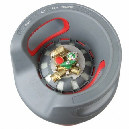

Interessante questa ricaricabile in composito, leggera e trasparente....
Quella completa con multivalvola  :  costa 288
https://carbonzorro.com/en/prod...
come le Alugas al fine .

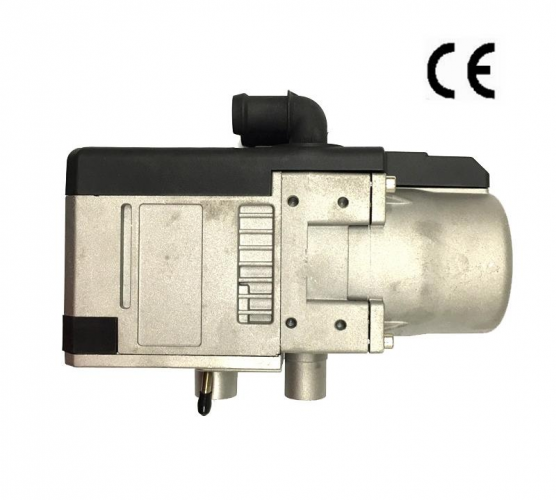

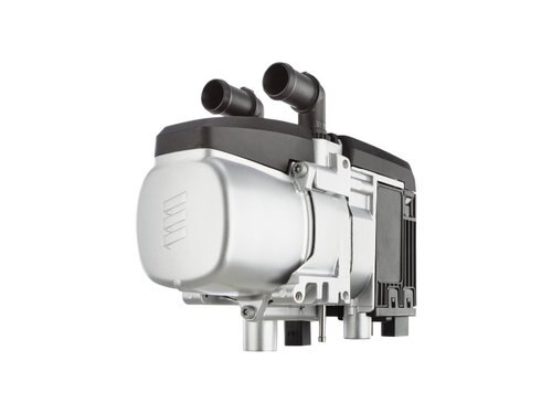

Ma perchè , per chi si vuole dotarsi di altra fonte a gasolio
O il più economico clone cinese
http://it.parkingpreheater.com/...
Montando una semplice valvola a tre vie manuale
si sceglie cosa fare funzionare, sulla stessa tubazione,
e si lascia spenta la Alde .

Quella completa con multivalvola  :  costa 288 come le Alugas al fine .
Stavo valutando un eventuale acquisto di bombole ricaricabili. Vedo che le bombole dotate di multivalvola costano di più. Ma a cosa serve la multivalvola, ha a che fare col sistema di ricarica?
Se hai una valvola sola sei costretto a smontarla per caricarla... con la multi valvola una parte è sempre collegata all’impianto del mezzo e l’altra si usa per caricarla senza rimuoverla
Ciao e grazie per la risposta. Quindi potendo mettere due bombole e per non doverle smontare durante la carica è sufficiente comprare una bombola con multivalvola e una bombola senza multivalvola?
Se metti una coppia di ALUGAS puoi collegarle tra loro per il rifornimento con un solo raccordo le riempi entrambe, mentre per l’uscita sono esattamente come una coppia di bombole normali, prima svuoti una, poi l’altra.
Per il fissaggio bisognerebbe montare un blocco metallico con fascette sempre metalliche, mah...
Direi di no... serve comunque una valvola per il carico su ciascuna bombola ed una per collegare ogni bombola al circuito.... poi come dice panzer le due valvole di carico le puoi unire assieme ed avere una sola presa di ricarica per entrambe (questo ho capito leggendo in questi giorni )

Se metti una coppia di ALUGAS puoi collegarle tra loro per il rifornimento con un solo raccordo le riempi entrambe, mentre per l’uscita sono esattamente come una coppia di bombole normali, prima svuoti una, poi l’altra. Per il fissaggio bisognerebbe montare un blocco metallico con fascette sempre metalliche, mah...
Ciao Michele, penso che fai riferimento a questo sistema
Non ho capito se la gamba della T contiene già l'adattatore di carica

Ciao Michele, penso che fai riferimento a questo sistema Non ho capito se la gamba della T contiene già l'adattatore di carica
@ Carlo
il kit originale prevede quella soluzione, con il bocchettone di riempimento il tubo si divide in due e ognuno riempie la propria bombola.
poi per essere precisini volendo si può portare il GPL ad una sola bombola, poi con un raccordo a due vie si collega all’altra.
