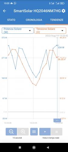

-il victron è leggermente più veloce nel tracking costante, cioè nell alzare e abbassare la tensione pannello per monitorare costantemente dove si trova  la tensione di MPP.
- l' Epever è leggerissimamente più lento nella stessa operazione.
-il victron nel passaggio da fase NO-MPPT (cioè quando non è richiesta tutta la potenza disponibile e la batteria Riesce a mantenere una tensione target e il pannello viene tenuto a una tensione vicina a quella di circuito aperto) e fase MPPT, esegue 3/5 scansioni complete della curva I/V del pannello della durata di meno di 2 secondi ogni scansione...fino a trovare il MPP da seguire.
- il tracer ha un piccolo difetto che penso sia software...nel passaggio da un lungo periodo NO-MPPT a MPPT con accensione di un carico improvviso e pesante, si "incanta" e lascia crollare la tensione del pannello a 14v per 1 o 2 minuti prima di riprendersi e riportare il pannello in MPP...in questi 2 minuti la potenza per ovvie ragioni Vine dimezzata o meno a seconda della tensione reale di MPP del pannello.

Sul Victron la tensione BATTERIA in funzionamento mppt ha oscillazioni nulle o di 0.01/0.02v.
Sul tracer è un po'più instabile pur restando contenuta...si vedono oscillazioni di poco inferiori a 0.1v.
Inoltre lo sfasamento istantaneo all accensione o spegnimento di un grosso carico è piccolissimo sul Victron mentre sul tracer è un po'più evidente.
Sono comunque cose piccolissime e della durata di istanti e non hanno alcun effetto sulla batteria.
Ad esempio se abbiamo la batteria in carica col target di 14.50v e spegnamo un grosso carico di 15A si vede che il tracer schizza a 15.2 v magari per 1 secondo.. mentre la stessa cosa sul Victron alza la tensione solo a 14.65v sempre per un secondo prima di riassestarsi.

Screenshot_2022-08-19-13-25-08-746_com_victronenergy_victronconnect.jpgScreenshot_2022-08-19-13-25-24-819_com_victronenergy_victronconnect.jpgScreenshot_2022-08-19-13-25-54-034_com_victronenergy_victronconnect.jpg
Qui si può notare una situazione in cui lo smartsolar, all accensione di un carico più grande della disponibilità del pannello, dopo un periodo di funzionamento NO-MPPT, passa in mppt facendo alcune scansioni della curva IV intera.
Si vede che prova fino a tensione massima(41v) e trova 228 watt(figura 1).
Poi prova fino a tensione minima (17v) e trova 172 watt(figura 2).
Queste scansioni della curva IV (Solitamente da 3 a 5 di fila) avvengono in 10/15 secondi.
Infine capisce che il punto reale di MPP del pannello è a circa 37v con 334 watt(figura 3).
Poi il regolatore prosegue senza ulteriori scansioni della curva IV,ma solo testando continuamente il punto di MPP con piccole variazioni su e giù della tensione(non mostrato nello screenshot).
Ecco, nella stessa situazione,il Tracer a volte lasciava crollare la tensione a 14v per un paio di minuti o poco meno, prima di trovare il punto di MPP...per poi proseguire esattamente come lo smartsolar (solo a una velocità leggermente più bassa nel fare le  piccole variazioni di tensione per seguire l MPP).
Se ci facciamo caso il pannello lavora realmente a tensione di MPP SOLO QUANDO È RICHIESTO PIU DI QUELLO CHE PUÒ DARE.
in tutti gli altri casi il pannello viene fatto lavorare a una tensione più alta di quella MPP, più verso la tensione di circuito aperto.
Il mio pannello per esempio ha un mpp tra 37 e 39v, mentre quando non è richiesta tutta la potenza lavora a 44/46volt.
Ma a 44/46v non può dare la massima potenza.

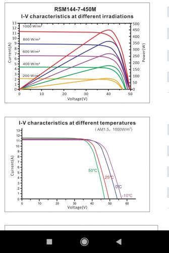

Qui il grafico IV a vari irraggiamento e varie temperature.
E le tabelle a STC E NOCT del mio pannello.
Faccio notare che l irraggiamento estivo di solito è superiore alle condizioni di NOCT (800w/M2). Quasi a condizioni di STC (1000w/M2).
Ma la temperatura reale estiva è più alta sia di NOCT che di STC.
