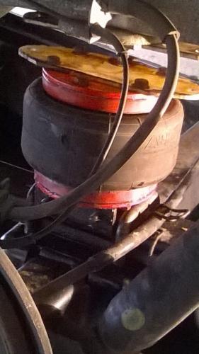

Salve a tutti,
un paio di settimane fa ho trovato un soffietto senza aria, quindi l'ho ricaricato e ho potuto notare (provato 2 volte) che nel giro di 3/4 giorni si svuota, quindi sicuramente c'è una perdita.
La prima cosa ho provato con la saliva a vedere se era la valvola e non lo è, quindi il problema è altrove ed il mio pensiero va al soffietto che possa essersi leggermente screpolato (ha circa 15 anni).
Come si potrebbe risolvere o tentare di ripararlo?
Avevo pensato, ma prima di farlo chiedevo a chi ne sa più di me, se immettendo nel circuito di quel soffietto il prodotto che utilizzano, in caso di foratura, i motociclisti e adesso anche molti automobilisti (causa mancanza ruota di scorta) potrebbe funzionare?
Che ne pensate?
Accetto altre soluzioni, grazie

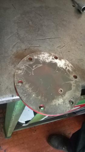

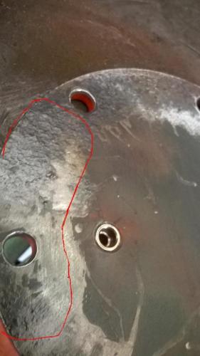

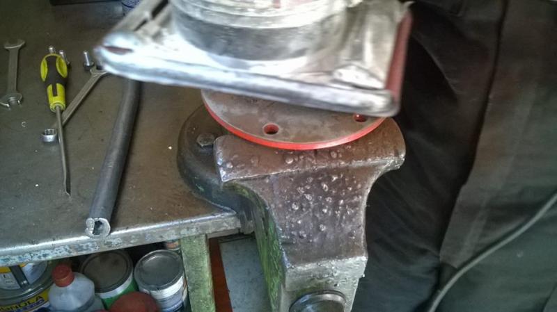

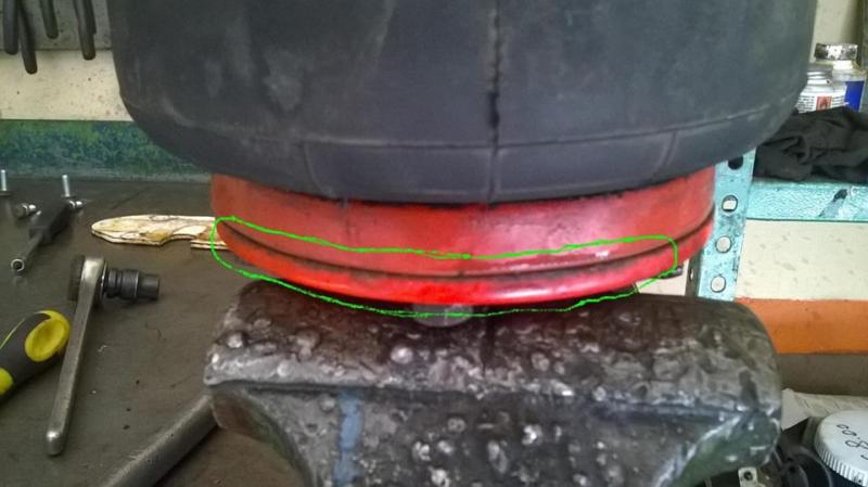

Ciao. Non so se sia il tuo problema. A me si era scollato il soffietto alla base, dove poggia sul metallo. Il metallo aveva della ruggine e da qui la perdita. Ho smontato il soffietto( ci sono delle viti) ho grattato via la vernice e poi ho usato nella zona di contatto la colla per le toppe delle camere d aria ed ho rimontato tutto. Dopo vari mesi di uso, non ho più avuto problemi. Ciao vedi tu. Chiaramente il problema era al camper precedente (mobilvetta  del 2004). I soffietti avevano 8 anni.

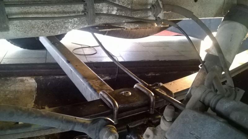

mi e' appena successa una cosa analoga ho fatto cosi':
ovviamente avevo gia' identificato la perdita nel soffietto.. il mio andava giu' in 3-4 ore
(o meglio farei cosi' ora che l' ho gia' fatto e quindi so cosa avrei potuto fare meglio)
sgonfia il soffietto, vai sotto fallo gonfiare ad esempio a 5 e misura di quanto si alza
