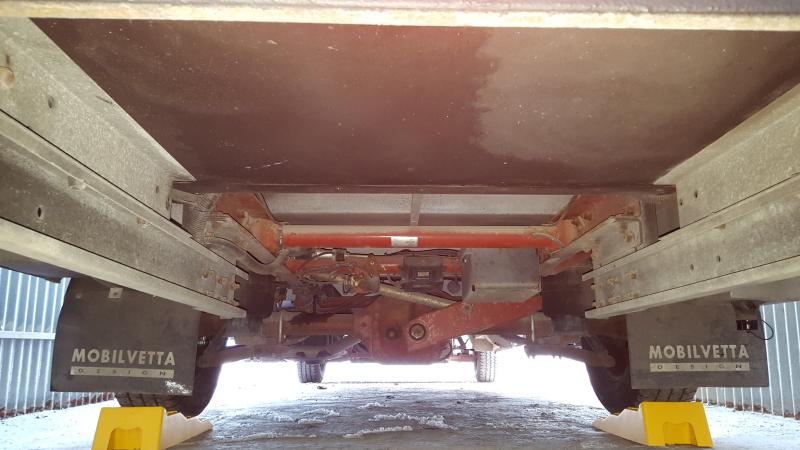

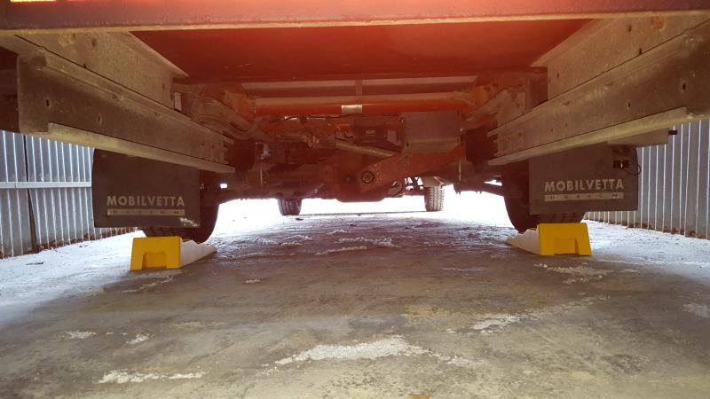

la sospensione di cui parlo, non è una full aria ma una mista aria balestre : la parte anteriore delle balestre è ancorata al telaio, mentre per la parte posteriore tra balestra e telaio e interposta la sospensione. de deriva che abbiamo un balestra che lavora normalmente ma un lato e svincolata dal talaio che si alza e si abbassa a secondo dell'aria che immettiamo nella sospensione.
se fate caso sotto alla sospensione vedete il foglio di balestra su cui e fissato il supporto del soffietto.
