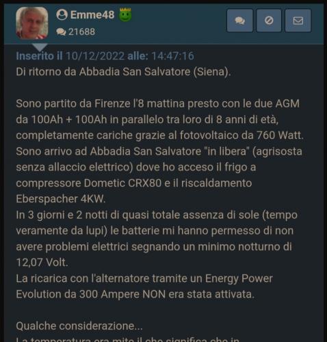

Di ritorno da Abbadia San Salvatore (Siena).
Sono partito da Firenze l'8 mattina presto con le due AGM da 100Ah + 100Ah in parallelo tra loro di 8 anni di età, completamente cariche grazie al fotovoltaico da 760 Watt.
Sono arrivo ad Abbadia San Salvatore "in libera" (agrisosta senza allaccio elettrico) dove ho acceso il frigo a compressore Dometic CRX80 e il riscaldamento Eberspacher 4KW.
In 3 giorni e 2 notti di quasi totale assenza di sole (tempo veramente da lupi) le batterie mi hanno permesso di non avere problemi elettrici segnando un minimo notturno di 12,07 Volt.
La ricarica con l'alternatore tramite un Energy Power Evolution da 30 Ampere (massime)  NON era stata attivata.

Perfetto e ottimo ma quello che mi ha impressionato sono i 300 A disponibili con (presumo un  inverter dc-dc step up)
ma cosa ci fai o meglio ci faresti con 300 A ossia ben oltre i 3 Kw che l'alternatore non credo proprio che abbia ?

Perfetto e ottimo ma quello che mi ha impressionato sono i 300 A disponibili con (presumo un  inverter dc-dc step up) ma cosa ci fai o meglio ci faresti con 300 A ossia ben oltre i 3 Kw che l'alternatore non credo proprio che abbia ?
Non ho capito.. scusami, forse è colpa mia.
300 Ampere dove lo leggi?
Se poi sono Amperora allora sono 200.
Marco.

Non ho capito.. scusami, forse è colpa mia. 300 Ampere dove lo leggi? Se poi sono Amperora allora sono 200. Marco.
Hai scritto "Energy Power Evolution da 300 A" mi sembra esagerato.

Hai scritto Energy Power Evolution da 300 A mi sembra esagerato.
Visto.. ho appena corretto.
L'Energy Power Evolution è da 30 Ampere.
(o compro un cellulare più grande o cambio occhiali)

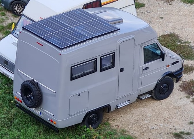

Marco, 760 watt di pannelli fotovoltaici: ma dove li hai sparsi? E' una battuta. Sulla tua esperienza, confrontate con le mie esperienze invernali, ma con solo 180 watt di pannelli, ho due considerazioni da fare. L'una sull'eolico: ho conosciuto un camperista che ci aveva provato ma il rumore che produceva l'aveva costretto a toglierlo di mezzo. L'altra sull'Eberspaecher che ho anch'io quel modello, ma installato quasi sedici anni fa. Non c'è niente da fare, almeno sul mio, se la temperatura esterna è superiore a 4-5 gradi si spegne e, purtroppo, il mio non si riaccende come dovrebbe: son stato due giorni e due notti all'Assistenza Eber e non ci hanno capito nulla. Son costretto, in questi casi, a scendere dal letto e riaccenderlo manualmente. Se, però, la temperatura esterna è inferiore a 5 gradi, allora la temperatura interna rimane perfettamente costante con una variazione di un decimo di grado, misurato con un termometro di qualità con memoria del minimo e massimo delle 12 ore precedenti.

Ecco i due LG da 380 Watt ciascuno...
