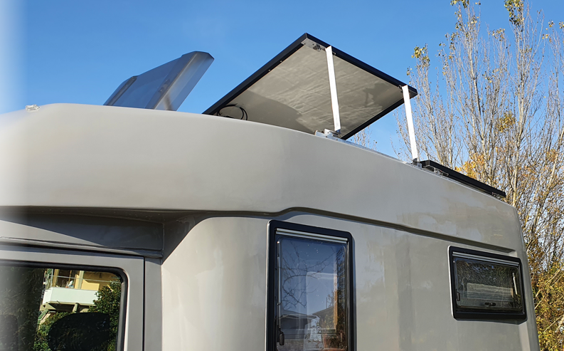

In quelle foto che hai messo emerge che anche pulendo i pannelli di sole ce n'è poco... sad
Comunque le mie batterie si ricaricavano a fine giornata, anche con l'illuminazione simile a quella della tua seconda foto.
Diciamo che i pannelli rendono 1/10?
Sono sempre 6 Ampere.

Ho speso poco più di 900 euro per due LG da 380 Watt e due regolatori Western WRM20, più sicaflex, primer, ecc-
Ovviamente zero di manodopera, ma compreso proprio tutto, anche i rivetti e le cerniere per inclinare i pannelli in modo da facilitare la pulizia da terra, oltre che posizionarli in direzione del sole.
E d'estate fanno anche ombra.

Confermo che l EFOY lo puoi mettere ovunque nel camper, senza nessun problema. Unica cosa che va veicolata all esterno, tramite piccolo tubino di gomma da 1cm, è la condensa, ma basta un piccolo foro nel pavimento. Poi l
EFOY ha anche una ventolina, esattamente come la ventolina dei computer, che lo raffredda, e se viene messo in un vano piccolo, questa aria tiepida deve essere veicolata al difuori dal vano, altrimenti non riesce a raffreddarsi bene. Per esempio se l efoy sta nella cassapanca della dinette, l aria tiepida la si puo espellere nella dinette, che male non fa un po di caldino, anche perchè l EFOY va in funzione praticamente solo nel periodo freddo, quando si usa il riscaldamento. In estate ho a sufficenza di un pannello da 100W e l EFOY parte solo ogni tanto in nordeuropa in giornate grigie e piovose, e con la stufa in funzione...che è come fosse autunno inoltrato!. Se l EFOY lo si mette nel garage del camper che è un vano ampio, non importa allontanare l aria calda perchè non riuscirebbe mai a accumulare caldo nel garage che è grande. Io ho da poco cambiato l EFOY, che dopo 13 anni e mezzo mi ha abbandonato, e ho preso il nuovo 150BT, testato proprio in questi giorni dove sono stato fermo 4 giorni, senza sole e riscaldamento acceso. Ha funzionato in media 7-9 ore ogni notte e la mattina avevo la batteria (AGM da 95Ah) super carica tanto da arrivare tranquillo a sera. Parte automaticamente quando la tensione scende sotto a 13,5V (per almeno 60 secondi) e si spegne sempre tutto in automatico quando la BS è a 14,5V. Tutti valori che nell ultimo modello sono completamente modificabili molto semplicemente. Praticamente l EFOy lo metti in Automatico/Standby e poi te lo dimentichi e fa tutto da solo, guardi ogni tanto il livello del carburante e null altro. Qui si vede una classica installazione con l aria calda inviata in dinette
Ciao Tommaso.
solo una domanda (scusate l’OT): hai impostato l’Egitto che si avii sotto i 13,5V?
Il mio, come l’ho trovato post installazione, si avvia sotto i 12,3 e stacca a 14,2. Ma credo che questo settaggio forse è troppo oneroso e con 2 batterie da 125… ci impieghi una vita a ricaricarle.
Premetto che ho il serio dubbio che le due Gel siano mezze andate… :(
Laika Kreos 5001 SL
31/03/2004 21022
Inserito il 12/12/2022 alle: 16:53:34
non si è mai sentito che un efoy debba essere installato all'esterno del mezzo, anzi, va assolutamente protetto dal freddo, il che significa implicitamente che va installato all'interno del mezzo, o alla peggio in luogo ventilato e riscaldato; con ventilato si intende uno spazio che preveda l'entrata e l'uscita di una quantità di aria la quale viene aspirata ed espulsa attraverso un foro da 10cm, mentre per il gas di scarico è sufficiente un foro da 1cm.
Esporre al freddo l'efoy significa romperlo prematuramente.
Faccio notare che molte persone montano l'efoy in modo tale che l'aria di raffreddamento venga immessa nel gavone ove è contenuto l'efoy stesso o in altro vano, ad esempio il doppio pavimento per scaldare il vano stesso.
@emme, io purtroppo l'efoy non ce l'ho per il tuo stesso motivo, ma ho la fortuna di averne uno molto vicino a me, tanto da sapere molto bene come funziona ed essendo una macchina grossomodo semplice, ho comunque molti dubbi sulle riparazioni o meglio rotture di cui sentiamo parlare; un po' come accade alle batterie... ma come vengono trattate? stessa cosa per l'efoy.
