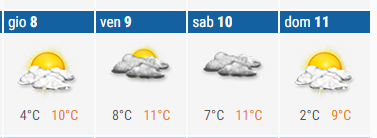

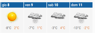

aggiungo una altro dato, quello della temperatura registrata nella location scelta da emme a partire dall'8 dicembre per 4gg.
Vi incollo i dati ufficiali di 3Bmeteo...
Se per qualcuno le temperature qui evidenziate sono considerate "rigide" direi che è il caso di provare a fare un giro in montagna... praticamente mai sotto lo zero, si hanno dei consumi prossimi al ridicolo.
Il mezzo di emme, a fine dicembre o anche a gennaio/febbraio a Pozza di Fassa, per dire un luogo di montagna dove viene freddo davvero, a seguito vi incollo le temperature nello stesso periodo di dicembre 2022, NON HA SPERANZA ALCUNA DI SOPRAVVIVERE e questo chi fa montagna lo sa bene.
