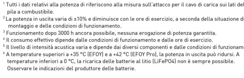

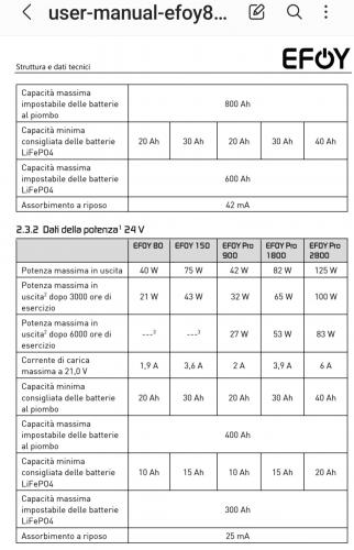

Buongiorno, ho seguito con interesse...è a proposito  dell'Efoy leggo sul manuale d'uso:  ...utilizzare la pila a combustibile  esclusivamente in ambienti ben areati...Ho visto le foto precedenti e sono andato a leggere...Lorenzo

L'utente è interessato alla discussione e può essere un potenziale cliente dell'Efoy, ha forse semplicemente avuto un dubbio vedendo le foto dell'apparecchio racchiuso in un armadietto ed ha consultato il manuale.
Il dubbio è lecito perché l'installazione è difforme da quanto prescritto dal produttore, ci sono certo le due griglie di aerazione, con però notevoli perdite di carico che potrebbero portare ad un riscaldamento oltre i 40° che sono vivamente sconsigliati dal produttore.
Se si da una scorsa al manuale, si può ben notare che alle 3000 h l'efficienza del 80/150 cala vistosamente a quasi metà, mantenendo però il consumo di metanolo costante, quindi  portandolo a 10 euro a kWh.
Alle 6000 h non viene definita la perdita d'efficienza, ma con *3 c'è, in piccolo, l'avvertimento che non ci potrebbe nemmeno arrivare.
Mi sembra di aver letto mesi fa, che i nuovi modelli 80/150 non hanno la vita preventivata dei precedenti 1200, per avere la stessa durata di questi bisogna spostarsi sui modelli PRO, dei quali però è impossibile conoscere la quotazione, salvo richiederla alla casa stessa.

Per comodità di lettura riporto qui i passi del manuale Efoy citati
In effetti il calo di resa a 3000 ore è sensibile. Per il Pro un po' meno e si arrischiano a dare una previsione per quanto succede a 6000 ore.
