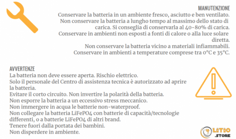

Forse mi è sfuggito, ma alla domanda relativa allo stoccaggio (inteso come fermo anche di un mese) dove viene indicato di NON superare il 50% della carica.... non mi pare esista ALLO STATO ATTUALE, una soluzione SEMPLICE. Ora non so quanto possa inficiare nel medio lungo periodo, però se i produttori così indicano... qualche motivo ci deve essere no?
Ecco qua, come leggerai, da 40 a 80% ma lo sanno anche i sassi che si opta per il 50%
Io non ho grosse competenze tecniche, ma non ho trovato mai così difficile stoccare la batteria attorno al 50%.
A me sia sui due DC/DC che sui pannelli solari hanno montato un interruttore (non so come si chiami di preciso me è del tipo 1, 2, 0, entrambi e costa attorno ai 20 euro).
Durante il rientro disattivo la ricarica DC/DC e sposto i pannelli solari sulla BM impostando il regolatore con l'app (penso che potrei anche escluderli del tutto, ma mi hanno detto di fare così forse per mantenere carica la BM).
Rientrato all'era di rimessaggio, mentre metto a posto il camper, attivo il climatizzatore per scaricare ove accorra le lito.
Poi con l'altro interruttore montato sulle batterie (quello invece costa sui 50 euro) le scollego dall'impianto.
Hanno un scarica lentissima (non ho mai quantificato ma penso sia nell'ordine dell'1-2% al mese) quindi anche se non uso il camper per lunghi periodi non è un problema.
Da tre anni la prima batteria continua a funzionare correttamente, quindi penso che la procedura sia corretta.

Se qualcosa non è certo e non documentato seriamente non può essere considerata che una opinione personale, non si può farla passare come dogma, il parere di chi non ha documentazione ma ha fatto sulla propria pelle sperimentazioni pratiche ha sicuramente più valore di chi fa solo chiacchere da bar.
Grazie all'intervento di chi le ha provate, è ormai tutto chiaro; l'unico aspetto che non è stato ancora chiarito è il degrado delle celle quando stoccate per mesi a carica completa.
Dal link che aveva postato qualcuno riporto quanto sotto, è evidente che ancora nulla di certo c'è relativo a questo "problema" ma sicuramente a questa sperimentazione universitaria do molto più valore delle prescrizioni di Litiostore:
STORAGE SOC EXPERIMENT: Di recente abbiamo concluso un esperimento molto costoso relativo allo storage al 100% SOC. La durata del test è stata di 12 mesi e mezzo utilizzando quattro celle CALB SE da 100 Ah dove sono state caricate al 100% di SOC e poi lasciate inattive senza connessioni a un BMS o altri carichi parassiti. La bassa temperatura registrata nei 12 mesi e mezzo era di 46°F (7.8°C ndr) e l'alta temperatura era di 87°F. (30.5°C ndr) Questo test doveva essere una rappresentazione del mondo reale.
Per registrare i picchi è stato utilizzato un termometro di cattura min/max. Le celle, prima di lasciarle riposare al 100% SOC per 12 mesi e mezzo, sono state regolarmente testate a 101,2 - 101,3 Ah di capacità (precedenti test di capacità di 6 Ah) come un banco nominale da 12 V. Dopo 12 mesi e mezzo le celle sono state scaricate a una tensione di interruzione di 2,9 V per la cella più bassa. Dopo 12 mesi e mezzo senza fare altro che stare lì, al 100% di SOC, le celle avevano perso l'11,6% della loro precedente capacità Ah rigorosamente confermata. Ora immagina se hai ulteriormente stressato le celle fluttuando continuamente caricandole. Ahia!
"Le celle hanno perso l'11,6% della loro capacità confermata semplicemente restando al 100% SOC"
AGGIORNAMENTO: Abbiamo ora completato un secondo ciclo di questo tipo di test con una nuovissima cella prismatica. La differenza era piuttosto drammatica e non ho alcuna spiegazione sul perché? Il secondo test che abbiamo eseguito è durato 13 mesi, con criteri di test identici, e questa cella ha perso solo il 3,8% della capacità Ah precedentemente verificata. Anche se questa è una perdita di capacità leggermente inferiore, ha comunque perso capacità.
Come possono i produttori di celle LFP suggerire che il semplice atto di immagazzinare, al 100% di SOC, è dannoso per le celle, che abbiamo testato fisicamente e confermato che le sta degradando, e quindi suggerire che va bene il float? Come possono dire "memorizza a 50-60% SOC" e poi darti una tensione "float"?
https://marinehowto.com/lifepo4...
