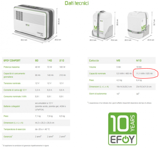

condivido questo commento al 99,9%, solo perchè Efoy dichiara 920Ah per una tanica da 10lt e non 980.  Per il resto, la trovo una analisi ben fatta, corretta e che alla fine dei conti risulta essere la realtà dei fatti, perchè in vacanza si è in vacanza e nulla di più.
Hai ragione e confermo, perchè i dati online dicono 925Ah per una tanica da 10 litri (questa slide ce l'ho salvata da tempo), ma su qualche documento pdf di SFC avevo letto 980Ah. Per fare il "fenomeno" wink ho preferito indicare il dato più "ricco" che mi ricordavo, che purtroppo non riesco a trovare... mea culpa.
Al di là delle battute, aggiornando i dati, il costo teorico aumenta a circa 4.1 euro per 1Kwh, ma non cambia quello reale che nella media si attesta sui 5/6 euro per 1 Kwh, poi chiaramente dipende a che prezzo uno trova la tanica.

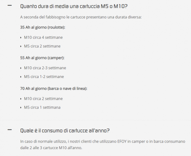

Hai ragione e confermo, perchè i dati online dicono 925Ah per una tanica da 10 litri (questa slide ce l'ho salvata da tempo), ma su qualche documento pdf di SFC avevo letto 980Ah. Per fare il fenomeno  ho preferito indicare
il dato più ricco che mi ricordavo, che purtroppo non riesco a trovare... mea culpa. Al di là delle battute, aggiornando i dati, il costo teorico aumenta a circa 4.1 euro per 1Kwh, ma non cambia quello reale che nella media si attesta sui 5/6 euro per 1 Kwh, poi chiaramente dipende a che prezzo uno trova la tanica. Ma al di là di tutto, PER ME, non è una questione di convenienza, altrimenti nemmeno avrei preso il camper, ma di livello di agio che PER LE MIE ESIGENZE voglio avere. Se dovessi decidere solo per convenienze, avrei almeno 10Keuro di accessori in meno nel camper, ad esempio la (costosa) parabola sat automatica, oggi, in un mondo dove anche limonare la fidanzata si fa online, sembri un dinosauro ad averla ancora. Ma nonostante abbia tutto il corredo necessario (Fire Stick ecc ecc) per la tv online, PER LE NOSTRE NECESSITA', la parabola automatica (possibilmente di diametro generoso) è ancora indispensabile ed insostituibile. Nonostante questo, non passa giorno che il solito laureato all'Università di Facebook (che magari prima di 6 mesi fa non era mai salito su un camper), non tenti di convincermi che (oggi) si può fare tutto anche senza parabola... beata ingenuità... Analogamente con le litio al posto dell'Efoy, ma lo dico con simpatia... Con grande simpatia e stima (seguo sempre i tuoi interventi, spesso crudi ma concreti fino al midollo) Mi scuso con l'autore del topic per l'OT Buon proseguimento
sono contento tu abbia ben interpretato il mio commento, seppur io non abbia inserito alcuna emoticon al fine di far ben comprendere che staimo parlando di lana caprina quando ci attacchiamo a qualche euro di differenza nei calcoli fatti.
Per completezza dei dati,la fonte da me citata è direttamente SFC alla sezione FAQ che riporto a seguito con lo scopo di aggiungere altre info che magari fanno comodo a tutti:
è chiaro che saranno stime, ma certamente indicative di dove si può andare a parare qualora si volesse fare questa scelta.

calcoli fatti.  Per completezza dei dati,la fonte da me citata è direttamente SFC alla sezione FAQ che riporto a seguito con lo scopo di aggiungere altre info che magari fanno comodo a tutti: è chiaro che saranno stime, ma certamente indicative di dove si può andare a parare qualora si volesse fare questa scelta. Parabola ed Efoy sono da sempre i sogni che non ho mai realizzato per alcuni motivi: - il prezzo di una buona parabola non è basso e nonostante io senta una grande mancanza durante le vacanze di un TG non certo del GF, ritengo per quanto mi riguarda ingiustificata la spesa. Per quanto strano possa essere la copertura di rete non è sempre presente nei posti dove vado in vacanza io... specialmente se sono in montagna... (concetto un po' difficile da capire per chi gira come un zucchetto nell'orto ) - l'Efoy ho passato un periodo lunghettino, dove ho fatto vacanze con un amico che ce l'ha e se anche non è sul mio mezzo è quasi come lo fosse. Poi in inverno le vacanze si sono ridotte di parecchio e quindi non ne sento la necessità. Probabilmente, sono uno di quegli utenti che ricade nella necessità delle sole Litio, ma siccome conoscendomi non monterei certamente roba di primo prezzo, credo che qualora mi si presentasse una nuova necessità andrei su efoy comunque, vista la leggera differenza e la tranquillità che è in grado di fornirmi. Avere come unico pensiero l'eventuale tanica M10 è certamente una cosa che non va sottovalutata. A differenza di molti altri non parlo di cose che non conosco. Rimango basito quando ci si lamenta di un prodotto che produce 80Ah al giorno e si dice di non averne abbastanza...  Se non ricordo male sull'efoy dovrebbe anche esserci la possibilità di vedere la quantità di energia prodotta ogni giorno. In inverno, quindi nella condizione peggiore quanta energia vedi prodotta, la quale potrebbe essere usata anche solo indicativamente per capire quanta poi se ne è consumata, perchè a batterie cariche si smette di produrla.

Siamo in due, furgonato 636, due batterie AGM da 190 Ah totali, 240w totali di pannelli. Frigo a compressore, Truma a gas, monterò un riscaldatore a gasolio (non ho deciso ancora quando), utilizziamo molto la tv, con decoder
CAM integrato TIvusat + decoder Sky esterno (con inverter), abbiamo anche la Fire Stick, ricariche varie di telefoni. tablet e a volte pc. Prediligiamo ferie itineranti, specialmente in inverno, non ci muoviamo necessariamente per km e km, a volte (ad esempio nei mercatini natalizi italiani ed esteri), in una settimana di ferie i km da una sosta all'altra possono essere anche solo poche decine come anche quasi zero. Non di rado sostiamo presso AA o parcheggi riservati ai camper (per 1 o 2... o quelchecipare gg) con CS ma senza allacci elettrici. Non amo nel modo più assoluto mettere in moto solo per dare un caricata, sia che mi trovo in mezzo ai lupi ma soprattutto se mi trovo in mezzo ad altri camperisti, vicini, lontani, pazienti, spazientiti, e se sono caciaroni .. mi sposto io. In poche parole, in camper vogliamo stare come a casa, questo anche senza essere per forza in campeggio o AA con allaccio elettrico. Dopo decenni di addiaccio, tenda, moto, essenzialità... passati i 50, in ferie voglio stare comodo, e soprattutto esserlo dove e quando pare a me.  Se sono giù di corrente, perchè (con batt AGM o litio) sono stato poco accorto (può capitare... può capitare...), voglio dedicare al problema solo 3 neuroni (per me già troppi), cioè il tempo di premere un tasto, e proseguire a godermi la vacanza o alzare il calore della stufa senza pensieri, o proseguire a godermi un bel film o qualche bella Premiere su Youtube senza interruzioni o rinunce. Insomma, ho voluto davvero dimenticarmi di dover tenere un occhio sempre dedicato a scrutare lo stato delle batterie... Per tutti questi motivi, dopo varie analisi e preventivi su impianto Litio, potenziamento dei pannelli ecc, non potevo che decidere per l'Efoy. PER LE NOSTRE ABITUDINI ED ESIGENZE, è l'oggetto che ci serve. Il 140 è certamente sovradimensionato, e ad oggi, dopo più di un anno di esperienza posso quasi confermarlo, ma in previsione del montaggio del Weba a gasolio (o di un eventuale trapianto a Truma D), l'ho ritenuto necessario. Consumi: Come ho già detto, io uso la tanica da 10 litri, ne ho acquistate 3 da Magli di Bologna (purtroppo ha chiuso) a 46 euro l'una, ma ho letto che da CSM si trova più o meno a quella cifra (10 euro in più con spedizione), purtroppo i prezzi sono assolutamente variabili, alcuni al limite del furto, occorre solo cercare il rivenditore giusto. Ad oggi (da inizio ottobre 2020) ho consumato circa 6 litri, praticamente tutti nel periodo freddo, spesso con fuori sottozero (un paio di avvii lo scorso agosto in Bretagna, ma in manuale e solo per un paio d'ore). Il temporizzatore dell'Efoy nella schermata Informazione di sistema alla voce Durata (il contaore non azzerabile, che parte dal primo avvio), indica 108 ore di funzionamento, suddivisi in modalità automatica, manuale e remota. Chiaramente in queste 108 ore non ha funzionato sempre a 5.4Ah (ad oggi la massima carica che ho letto), perchè come puoi immaginare, il profilo di carica che mette in atto, dipende da diversi fattori (accessori avviati, stato di carica delle batterie ecc). I periodi di carica attorno ai 2.5/3.5Ah, sono quelli che ho visto più usati per lungo tempo. SFC su una tanica da 10 litri indica ottimisticamente una produzione di 980Ah, ma ragionevolmente credo che 800/850Ah con 10 litri si riescono a fare. Criticità: Come noto, quando l'ambiente raggiunge i 3°, l'Efoy parte in automatico, per non danneggiarsi, ovviamente nel contesto carica anche le batterie. Se ho il camper non in uso (parcheggiato nel mio cortile), e si va sottozero, preferisco evitare che parta in automatico, un pò per non consumare inutilmente metanolo, ed un pò (anzi, soprattutto) per la legge di Murphy, e cioè che vuoi mai che per un qualsivoglia motivo quello non parte, ecco che mi fotto il mio costoso giocattolino. Solo per dire che quando fa freddo me lo porto sempre in casa, e può essere una piccola rottura di balle, ma dal momento che per scollegarlo ci vuole 1 minuto di orologio (stesso tempo per ricollegarlo), me la faccio piacere. Che sia del tutto silenzioso non è vero, il suo ronzio durante il funzionamento lo fa, si avverte anche un leggero trr trr trr quando succhia metanolo dalla tanica (non so ogni quanto lo faccia, diciamo una volta ogni ora, per 4/5 secondi). L'ho montato sotto al mio letto, il mobile che lo contiene fa un pò da cassa di risonanza, quindi qualcosa si sentiva, ho interposto sotto la basetta un materiale in spugna ed ora quasi non lo sento più. Per cui se lo monti vicino alle orecchie, è meglio una base di appoggio morbida, perchè un pò il suo rumore lo si sente, ma solo se vuoi dormirci sopra, se ce l'hai a 2/3 metri da te quasi non lo senti. Che le prestazioni dell'Efoy degradino è noto, ma a quanto ho letto (e da esperienze dirette), si comincia dopo le 5000/6000 ore di lavoro, e comunque è un processo lento. Ipotizzando la mie ore di utilizzo in 200/250 ore all'anno, per arrivare a 5000 devo attendere 20 anni prima del degrado. Poi chiaramente ognuno ci fa l'uso che crede. Se hai bisogno di assistenza impegnativa, tipo sostituzione di componenti o rimessa in funzione causa danno, l'Efoy deve essere inviato in Germania, al di fuori del costruttore nessuno lo ripara. Tempi generalmente non eccessivamente lunghi, ma i costi dipendono dalla garanzia o dal tipo di danno riconosciuto Tanica metanolo. Quando trovi un buon rivenditore ne acquisti due da 10 litri e sei a posto per 2/3 anni, hai quindi tutto il tempo per decidere quando e dove acquistare quelle successive. Tradotto, il reperimento tanica (comunque la trovi in ogni angolo d'Europa) è un falso problema. Anche il costo del metanolo è un falso problema, come ho già scritto, evito di fare il calcolo sui 980Ah (11.7Kw) citati dal produttore per 10 litri, che darebbero circa 3.9 euro per 1 Kw, ma è ormai risaputo (detto anche da altri utilizzatori) che il costo per produrre 1Kw con metanolo è di circa 5/6 euro. Un confronto, se muovi il camper per 1 ora per caricare le litio, con il tuo impianto ben calibrato per lo scopo, ci metterai dentro 50/60Ah, con una spesa diciamo di 10 litri di gasolio consumati, facendo sue calcoli spannometrici avrai speso 16 euro per produrre 0.6/0.7kw, cioè 22 euro per 1 Kw . Ok, non ti muovi e carichi in sosta avviando il  motore da fermo (confesso che, ameno di non essere in una piena emergenza, 1h di motore da fermo romperebbe le balle anche a me prima che agli altri), da qualche parte ho letto che al minimo un motore consuma circa 3 litri di carburante, per cui per produrre 50/60 Ah (0.6/0.7Kw, ammesso che al minimo li produca), avrai speso circa 5 euro, cioè 7 euro per 1 Kw In estate lascio il camper nel cortile, dove a volte all'interno ci trovo anche 49° (di più fino ad oggi non ho ancora letto) Con 49° in ambiente, nello stipetto della tanica ho rilevato 32°, ovviamente non essendo esposta al sole, la temperatura è inferiore. SFC garantisce che la tanica può essere conservata in ambienti fino a 50°, per cui anche questo aspetto non è un problema, nel caso lo fosse, mi porto in casa anche la tanica, 10 secondi in più di lavoro che si aggiungono all'eventuale smontaggio dell'Efoy. Ripeto, in un mondo dove oggi le litio sembrano la soluzione di tutti i problemi (ed in parte è vero), io sono una mosca bianca. Per le ragioni che ti ho descritto, non faccio fede e non sono nemmeno da considerare come un utente di riferimento per valutare se sia meglio uno o l'altro metodo, per cui non prendetemi come esempio, nel caso valutate il mio modo di spendere energia e come produrla, e poi regolatevi di conseguenza. Buon proseguimento
Una precisazione sui calcoli del costo al kWh..
Se uno guarda solo il costo del carburante si hanno quei 5-6 €/kWh lordi con il metanolo mentre con il gasolio (alternatore) non si possono fare dei calcoli equiparabili in quanto se uno si muove utilizza il carburante anche per muoversi o forse il primo fine è proprio quello di raggiungere un'altra località. Inoltre in un'ora non si sa bene quanto consumi il mezzo tutto dipende dal profilo altimetrico, stagione, meccanica etc; stesso discorso se il mezzo rimane fermo acceso.. Dalle prove che ho a mano un diesel 2.0 al minimo consuma circa 1 L/h (elettronica di bordo e una manciata di A per la batteria) mettiamoci che deve erogare un ulteriore kWh (circa 83 Ah) tramite alternatore alla fine consumerà circa 1,5 L/h stando un poco abbondanti.. I motori in questione sono per lo più 2.3 alcuni 3.0 dunque secondo la mia esperienza stanno attorno ai 1,5-1,6 L/h, perciò quanto da te stimato va dimezzato in questo specifico caso (mezzo fermo acceso).
A parer mio non è corretto non contare il costo d'acquisto dell'efoy in quanto è un accessorio ulteriore non presente in origine sul mezzo, mentre l'alternatore è già presente sul mezzo e perciò non vi è alcun costo ulteriore. La batteria è necessaria, vero uno può prendere un'AGM e risparmiare oppure una litio dove però il costo netto è il suo meno quanto quello dell'AGM poichè la spesa, per una batteria qualunque essa sia, prima o poi è sempre da fare.

Una precisazione sui calcoli del costo al kWh.. Se uno guarda solo il costo del carburante si hanno quei 5-6 €/kWh lordi con il metanolo mentre con il gasolio (alternatore) non si possono fare dei calcoli equiparabili in
quanto se uno si muove utilizza il carburante anche per muoversi o forse il primo fine è proprio quello di raggiungere un'altra località. Inoltre in un'ora non si sa bene quanto consumi il mezzo tutto dipende dal profilo altimetrico, stagione, meccanica etc; stesso discorso se il mezzo rimane fermo acceso.. Dalle prove che ho a mano un diesel 2.0 al minimo consuma circa 1 L/h (elettronica di bordo e una manciata di A per la batteria) mettiamoci che deve erogare un ulteriore kWh (circa 83 Ah) tramite alternatore alla fine consumerà circa 1,5 L/h stando un poco abbondanti.. I motori in questione sono per lo più 2.3 alcuni 3.0 dunque secondo la mia esperienza stanno attorno ai 1,5-1,6 L/h, perciò quanto da te stimato va dimezzato in questo specifico caso (mezzo fermo acceso). A parer mio non è corretto non contare il costo d'acquisto dell'efoy in quanto è un accessorio ulteriore non presente in origine sul mezzo, mentre l'alternatore è già presente sul mezzo e perciò non vi è alcun costo ulteriore. La batteria è necessaria, vero uno può prendere un'AGM e risparmiare oppure una litio dove però il costo netto è il suo meno quanto quello dell'AGM poichè la spesa, per una batteria qualunque essa sia, prima o poi è sempre da fare. Se l'alternatore riesce ad erogare quei 60-70 A tutto dipende dalle sue caratteristiche e dal fattore di moltiplicazione dei giri motore (esempio sul mio 2.3 è attorno al 3x).. Faccio un esempio: alternatore da 170 A (anche se non tutti hanno un alternatore con queste caratteristiche) a 2500 giri del suo albero eroga a caldo (circa 85-90°C) circa 130 A o 150 A a freddo (25°C); sul mio mezzo il fattore è circa 3 (poco meno).. Arrotondando il motore è circa 850 giri. Supponendo che 50 A sono per l'elettronica di bordo del motore, senza accendere ventola abitacolo etc etc, almeno 60 A rimangono disponibili con tali alternatori (anche già con un 150 A almeno 40-45 A rimangono disponibili).
L'Efoy ad esempio lo posso smontare e montare sul nuovo camper, io questo lo considero un plus, perchè non lo hai valutato nelle tue analisi?
Riguardo all'andare "da qui a là" perchè "tanto ci devo andare", è un concetto che per me non vale nulla, perchè se voglio avere energia quando mi serve, questo può accadere anche quando sto bene dove sono.
Riguardo al resto, anche se non concordo con i tuoi calcoli, o comunque con l'uso improprio che si deve fare del mezzo per ripristinare le batterie, ripeto, per me il costo non fa testo, l'ho solo segnalato perchè leggere di un costo di 40 euro per 1 Kw assegnato all'Efoy mi sembra non solo una forzatura, ma un dato fuori da ogni logica, buttato lì per scatenare zizzania.
Se poi ci mettiamo dentro l'ammortizzare il costo di acquisto, allora avrei anch'io da proporre una bella lista di questioni da zizzania... ma credo che sia meglio fermarsi qui.
